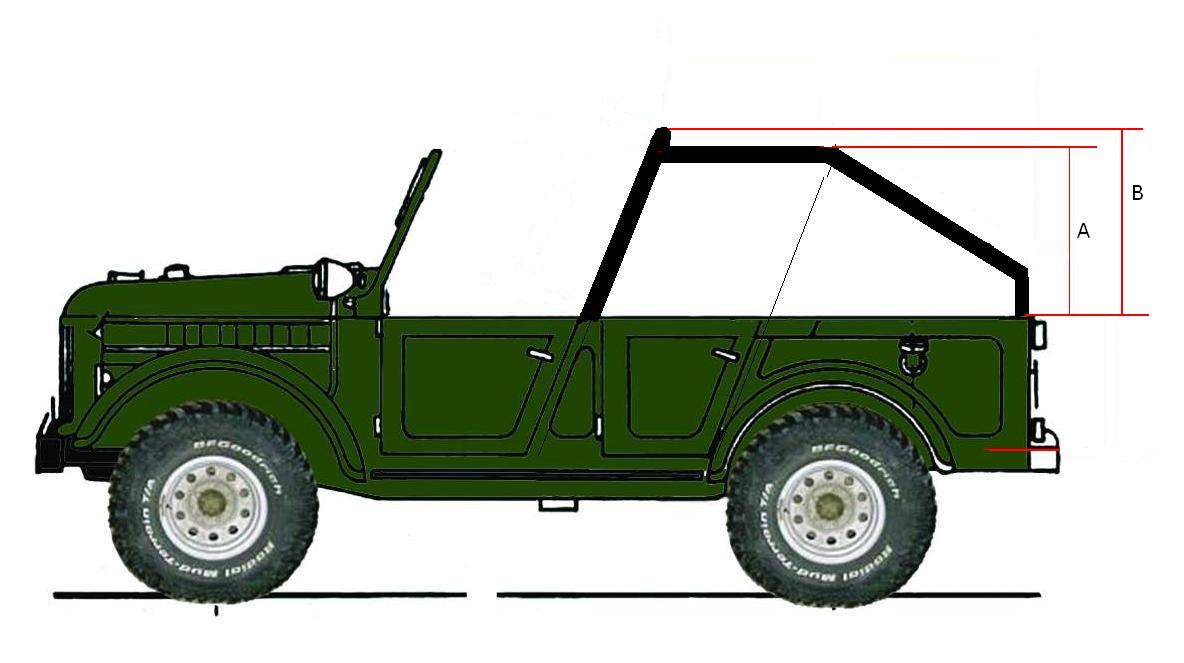

Размеры:
А=60 см
В=70 см
Задие стойки делались чтобы их высота была визуально на одном уровне с рамкой лобового стекла, длинна горизонтальной части примерно равна длинне двери..

В догонку...
что касаемо длинны горизонтальной части задних дуг, то их конешно можно сделать и поболее см на 15 - 20, т.к. голова сзади седяшего практически упирается в тент, но вид получается уже не тот....
