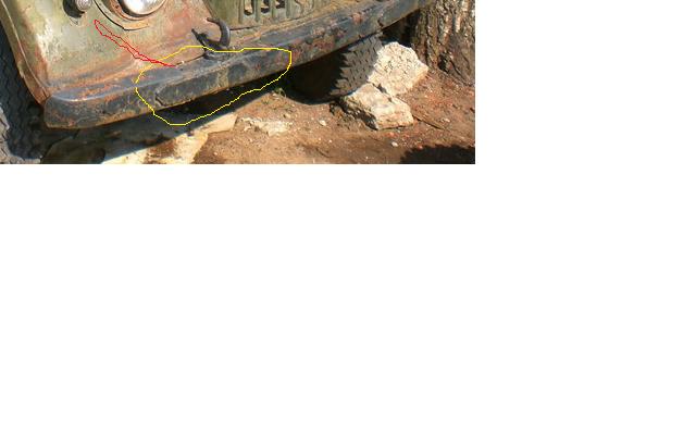

не за что. будешь пилить- пили и кронштейны крепления бампера сразу...
а их то зачем?)

Странно... у меня в бампере 8 дырок под 4 сквозных болта на два кронштейна тоесть по 2 болта сугла... и на строй родной раме также было....

Олег спасибо!у меня бампер всётаки оказался по вариантку второй фотографии только весь мятый( вот незнаю рихтовать шпаклевать и шкурить или новый искать(
Проще отрихтуй и залуди. с новыми у нас проблема. они еще дефицитнее чем задние крылья.
Пасиб какраз хотел занятся этой темой) будем пробывать)
