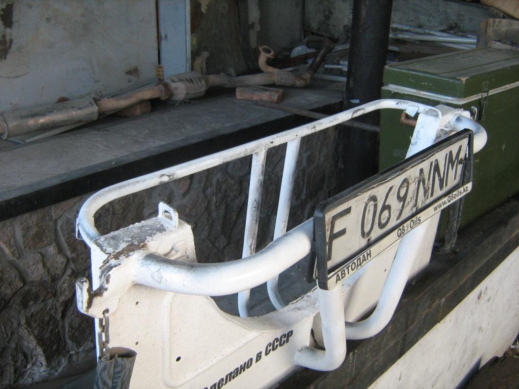

Golder 2 Жалоба Опубликовано: 5 марта 2010 Тоже до сих пор не придумал куда на своём запаску лепить. Такая калитка не нравится, не удобно то и дело при открывании борта калитку открывать+ номер тоже обычный и не хочется чтобы он торчал в сторону. В низу крепить тоже неудобно, мост может цеплять , да и вид теряется когда внизу колесо висит. В салоне места много занимает. Так как у меня жёсткая крыша, приделаю наверно родной 69й кронштейн на крышу, а на него закреплю. Или багажник и на него колесо. Минус опять таки в сопротивлении потоку ветра. Удачного решения для себя не вижу... Цитата Поделиться сообщением Ссылка на сообщение Поделиться на других сайтах

трехосный 73 Жалоба Опубликовано: 1 июля 2010 Не особо видно, но смысл понятен? Как и у всех есть плюсы, есть и минусы. Цитата Поделиться сообщением Ссылка на сообщение Поделиться на других сайтах
