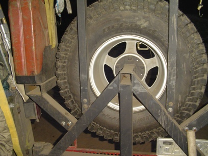

Вот Мой Вариант Установки Запаски.

Просмотр сообщенияДжипёр (13.4.2009, 3:58) писал:
Тож не плохо. А окошка сзади нет чтоль? На фото не видно.

Просмотр сообщенияМММ (13.4.2009, 5:28) писал:
Вот тебе и окошко.
