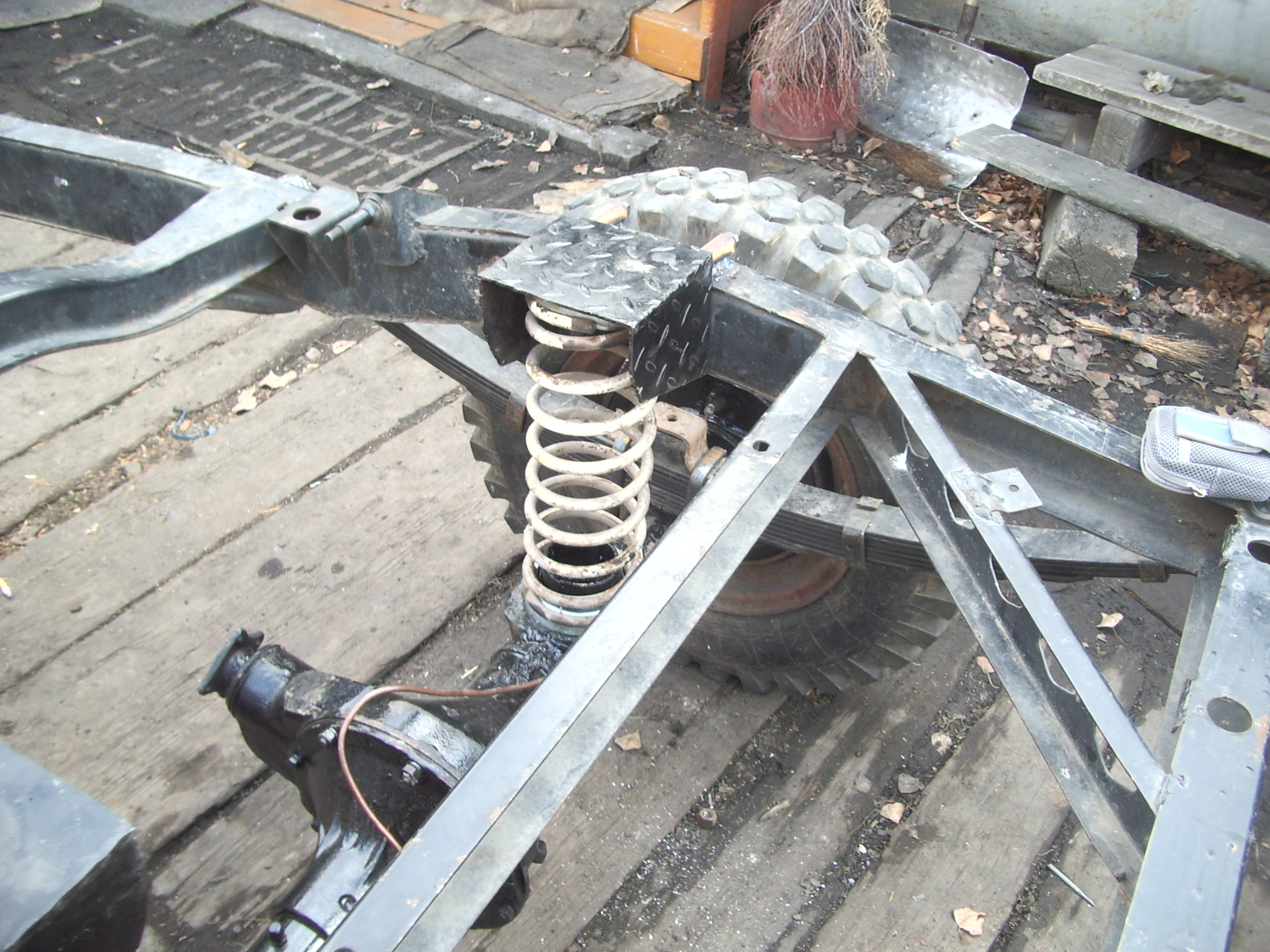

Уважаемые ГАзоноводы, здравствуйте!
Начинаю отчитываться.
Год назад загорелся идеей покупки ГАЗика, для поездок в тайгу на охоту и рыбалку.
Начал искать по объявлениям в местных газетах - Газиков продается мало, продается в основном заколхоженный хлам по ценам - типа РАРИХТЕТ.
(правда был один за 60 тыр в отличном состоянии, только покрасить и тент новый сделать, но Ашка, а я хотел восмиместный).
Спасибо другу, он подсказал идею заняться активным поиском - самим ехать по близлежащим деревням и искать.
В первый же день было найдено несколько ГАЗиков, хозяева которых согласились продать нам свои машины (нашел даже один 67 в хорошем состоянии и с доками).
остановился на одном варианте;
гв 1963
дв 417
моноблок УАЗ
Мосты УАЗ
рама БН УАЗ
кузов с металической крышей БН (делалась на рем заводе)
надставки дверей УАЗ
все менялось в 1990 году на рем заводе
в придачу прицеп без заднего борта и без доков.
единственное НО - в доках вписан двиг с другим номером.
Поехал в ГАИ к начальнику РЭО (оказался нормальный мужик), объяснил ситуацию, он пробил номер двигателя, оказалось этот двиг стоит на учете, числится на колхозном УАЗе (колхоз в стадии банкротсва). Ищу председателя ликвидационной комиссии, он мне делает бумаги, что двиг этот я купил в колхозе, и дает мне доверенность и разные приказы на снятие этого двигателя с учета. Пока все это делал (около двух месяцев) регулярно просматривал объявления в газетах и вот уже собрался ехать забирать ГАзика - вижу объявление - продам ГАЗ 69 новый с консервы, звоню оказалось это не ходовой газик а кузов первой комплекции с новой рамой,
при осмотре выяснилось, что это действительно кузов первой комплекции - в комплекте все приборы, тумблеры,проводка и даже ключ зажигания в замке, все седенья, рамка лобового стекла, два тента, каркас тента и все это в заводской смазке, правда рама оказалась Уазкина и просили за это чудо 25 тыр и все это чудо без доков в прочем и БН. думать можно было до утра (были еще претенденты). Ночь не спал думал с одной стороны уже есть газик почти на ходу - оформить доки на двиг, покрасить и установить амо и все - в говны, с другой стороны новый кузов за такую халяву не купишь, тем более в такой комплектации. В общем думал я думал и надумал покупать кузов, тем более во время поисков по деревням был газик за 10 тыр отдавали с доками только мне он показался мертвым.
Утром помчался покупать свою мечту. Купил и благополучно перевез в свои гараж.
В течении месяца купил и газик за 10 тыр, оказался он не так уж и плох - гв 55,рама родная, кузов с мет верхом, двиг 21 волги, моноблок, родные мосты.
как только доставил старика в гараж, разобрал его до последнего винта и сделал ревизию, оказалось что у него вполне нормальная рама, еще не гнилая, кузов тоже, мосты рабочие, двиг не сапунит, давление на горячую, на хх 2, работает как часы (завелся с первого рывка кривого стартера после простоя по открытым небом 8 лет с разобранной мордой, умели раньше делать!)
Долго не мог решить что строить, форум - кто что и как строит и решил делать следующее;
Оригинальный внещний вид, даже диски родные
верх кузова - тент
Салон все родное, только печку вторую, в Сибири зимой холодно (предполагаю эксплуатацию зимой)
Рама УАЗ
Мосты перечулкованные ГАЗ 21
Моноблок УАЗ
Двиг ГАЗ 21
комбинированную подвеску - ресоры+ ВАЗовские пружины (взял идею на УАЗбуке)
подвесные педали ГАЗ 24
гидро сцепление, тормоза без вакуумника - чем проще - тем надежнее
шнорхель съемный, для тайги
лебедку тоже съемную
ГУР УАзкин
За зиму накопил опыт спасибо форумчанам, обменял старый кузов на перечелкованные мосты и с приходо весны начал строительство автомобиля.
Уже сделано;
1. Перебраны, приварены кранштейны под амо, зачищены до метала при помощи болгарки, загрунтованы и покрашены мосты
2. Поставлена рама на мосты (разность баз уменьшил за счет сдвигания мостов переднего на зад, заднего в перед, где то 5 см убрал
3. Установлены ВАЗовские пружины
4. Установлен двигатель и моноблок
5. Установлены тормозные трубки
В ближайшие выходные примерка кузова
жду авторитетных комментариев.

всё классно,только эти штуки под пружины салону мешать не будут?норм встанет?и трубки тормозные на заднем мосте привязать надо,а то порвет в лесу

По пружинам бывалые говорят что рессоры меньше ломаются, планирую иногда выбираться в глухую тайгу (в начале осени поеду в верховья Енисея) в полной боевой выкладке и с экипажем в 5-7 человек
думаю не будут мешать т.к. кузов придется лифтовать на 5-7 см - рама то УАЗ, а трубки обязательно привяжу большими хомутами которые используют для системы охлаждения думаю в четырех местах
