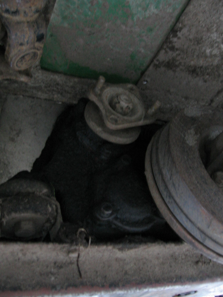

С верху лебеда выглядит вот так, стоит на месте бензобака, а бак теперь в багажнике.
Это фланец на раздатке, где раньше была глухая крышка.

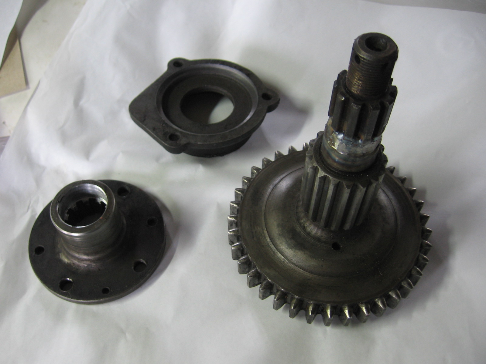

А так выглядит вал с приваренным к нему шлицевым концом от хвостовика моста( правда на фото вал от уаз 469, но суть таже). Технология: берем входящий вал раздатки, отрезаем резбу так чтоб до посадки подшипника осталось 4-5 мм, снимам фаску, отрезаем от хвостовика кусочек со шлицами длинну подбираем так чтобы надетый фланец упирался в подшипник и было куда еще гайку закрутить. Также снимаем фаску зачисным кругом. Составлям детали на глаз, прихватываем, вращаем в руках, биение до 1 мм допутимо, хорошо провариваем, лишнию сварку зачищаем в ровень с валом, чтоб подшипник хорошо проходил. Далее берем фланец и делаем проточку шлицов со стороны пордшипника для захода на место сварки до упора в подшипник. Берем крышку под салник и протачиваем со стороны подшипника для упорного кольца этого подшибника. Все собираем.
