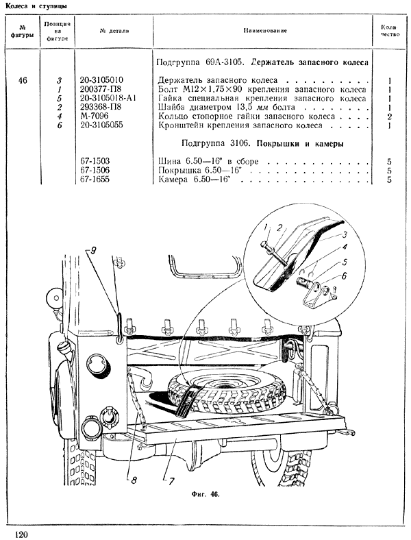

Сам не знаю. Уверен, коллективный разум победит.
Вот что нарыл. (см. картинку)

Стандартная в багажнике помещается. Не стандарт можно, как сказали на калитку или под зад машины на трещотку от ЗИЛа. А вообще гуляет уже тема"на что вешать запаску" там мужики уже разжевали проблему. Выбери , что тебе подходит.
