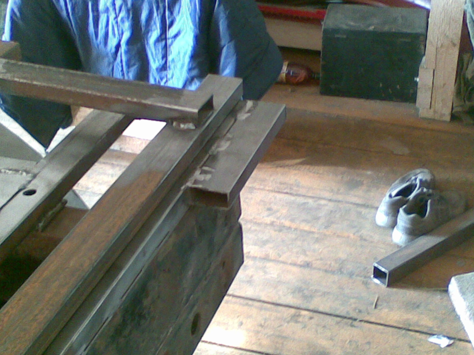

Продолжаем разговор . За выходные сделал немного - наделал отверстий в рамах и сделал подставку под крылья и морду сперед . Фотографии : 16052009.jpg 16052009_001_.jpg [attachment=472
4:16052009_002_.jpg]17052009.jpg 17052009_002_.jpg jpg]17052009_004_.jpg
Так как закончился трафик , фото смогу загрузить только через 2 недели . Вопрос - как крепить пол , фрагментами или целиком ( водительский и грузопассажирский отсеки) ?

Ну видать сильно тебя напугали тем, что труба без отверстий сгниет, ну ты и дал по полной, а может в целях облегчения кузова :P
Ничего - ничего, в Московском регионе много предприятий работает. Пока всё сваришь, попутно поищи где есть ванна с цинком, чтобы кузов целиком поместился, или половина. Всё равно все детали будут чистыми вот и макни. Тогда и через сто лет твой газик будет на ходу.
