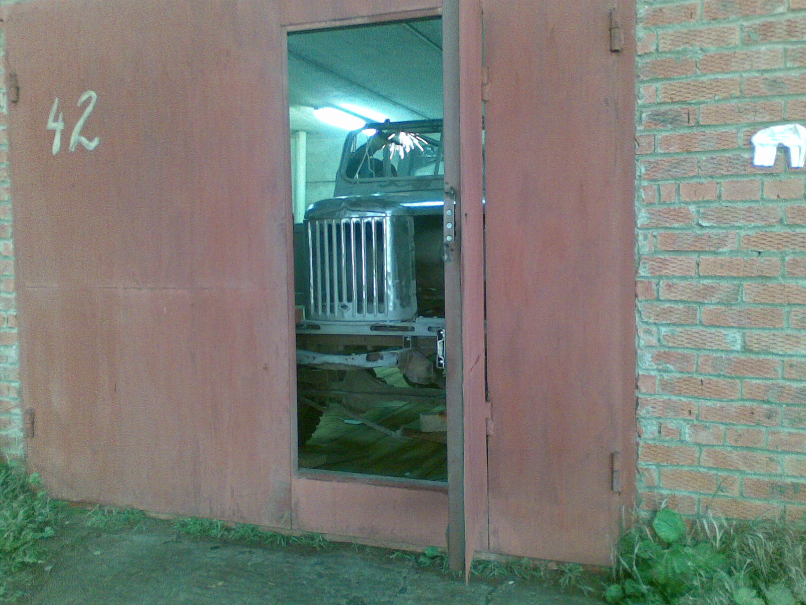

Продолжаю разговор . Купил трубы , начал варить каркас . Трубы D57 мм . Фотографии :14092009.jpg 14092009_001_.jpg
Долго думал как и из чего сварить калитку , пока не увидел в магазине сгоны или отводы , похожие частично на УАЗовскую калитку . Буду варить из них так как размер можно подогнать от стойки до стойки , а не от стойки в борт как на Уаз . Трафик Ёк . Следующие фото через 2 недели .
