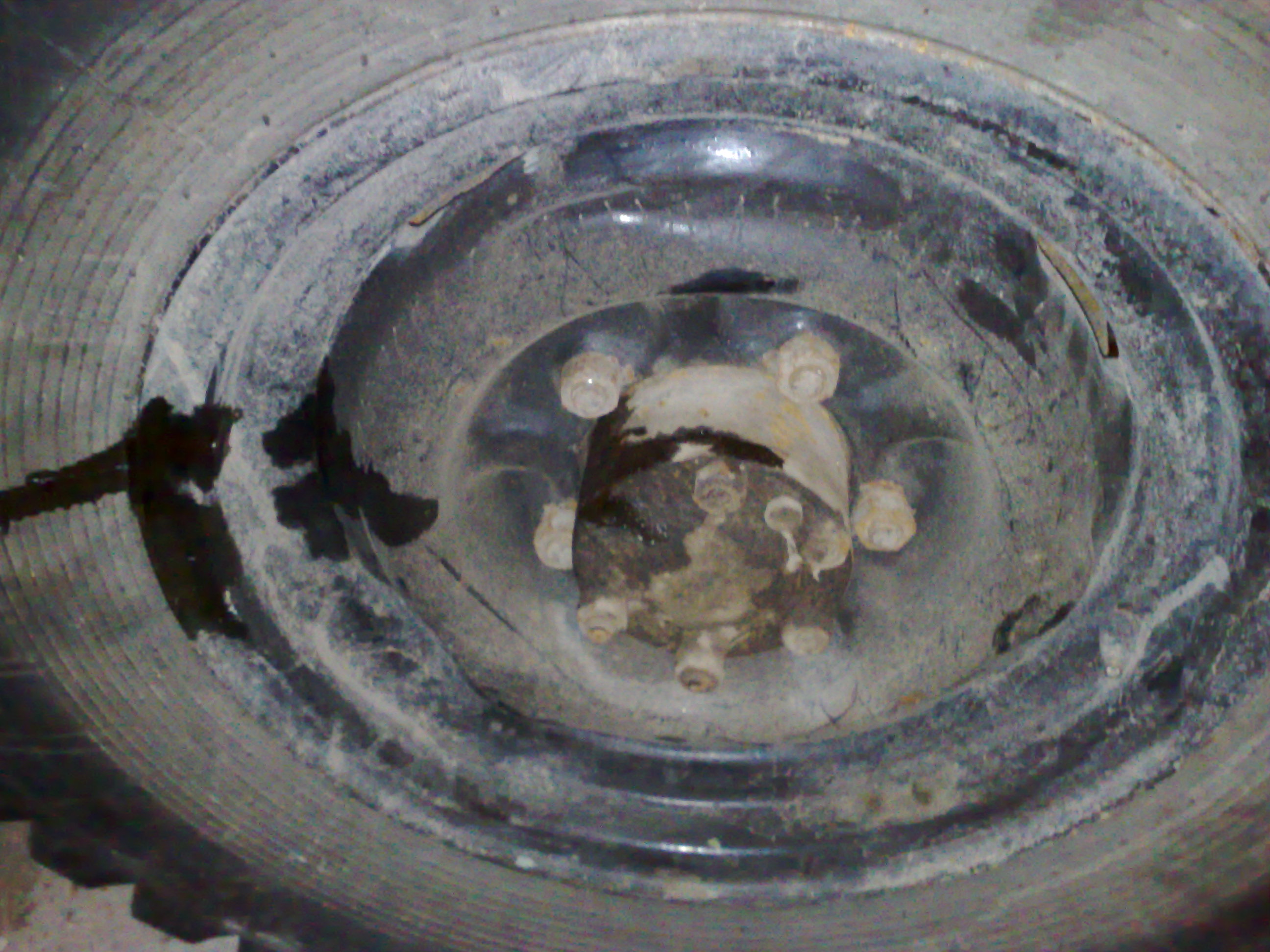

Renegat 285 Жалоба Опубликовано: 6 июня 2009 Между делом, речь идёт не о натяжении резины на диск, а об установке колеса на машину! Очень интересно как тебе удалось 315 резину на хантеровском диске впердолить на ГАЗ-69???Чтоб не быть голословным,прилагаю фото.Обод не разварка,стандарт 16".Единственное-стоит проставка между ступицей и колесом и удлинены шпильки Цитата Поделиться сообщением Ссылка на сообщение Поделиться на других сайтах
