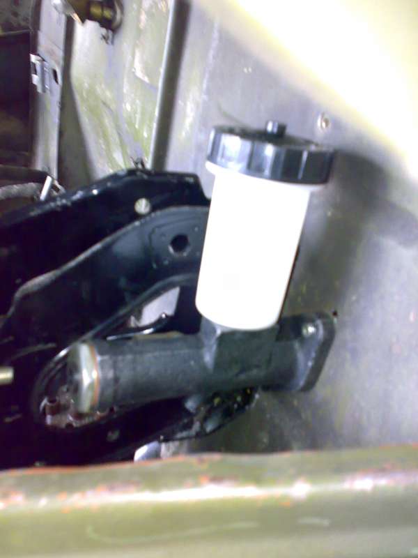

берем картон и вырезаем шаблон отверстий крепления ГЦС и центрального отверстия под шток(35мм).
Далее прикладываем шаблон к уже просверливанному нижнему отверстию и размечаем координаты верхнего отверстия и центрального.
Верхнее отверстие просверливаем, под центрального только малым диаметром.
Затем берем коронку по металлу (у меня 35мм, т.к. надо 33-34мм) и сверлим центральное отверстие (при этом ВУТ с кронштейном желательно снять,т.к. будут мешать.)
Все, закрепляем ГЦС.
