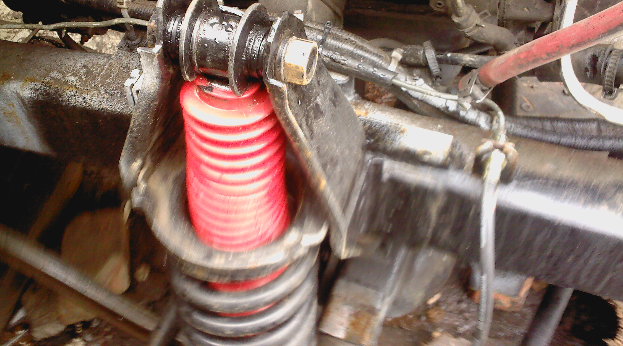

анатолик.судя по фоткам у тебя рамы просто нет.она у тебя 469.
найти её не проблема.вот только расстояние между мостами у неё больше на 80 мм. чем у 69.
у бухани всё в размер.только спереди и сзади подпилить надо.
ещё засада в том что она прямая.тут два варианта - либо лифтовать на 120 мм.либо заново делать лодку.
ты прав найти не проблема, но отталкивался от того что есть и рама получилась очень усиленой
машина готова и прошла не одну тысячу километров по тайге а с растояниями и лифтом говорить поздно могу только говорить о том что сотворил
