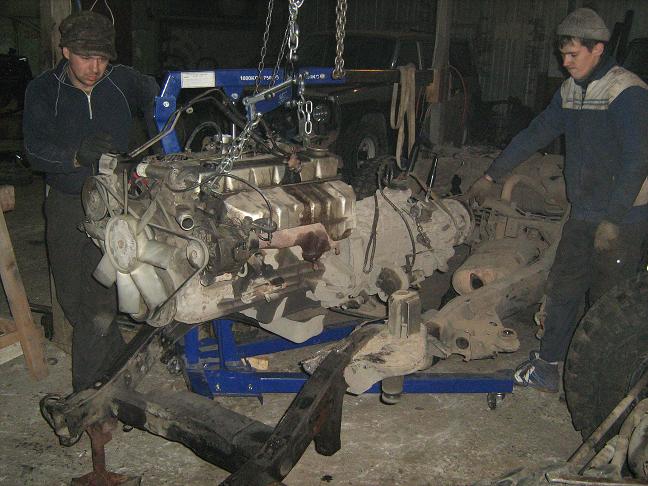

Занимаюсь как раз патролами уже 9лет.ТД42 мегатяжелый агрегат для уазика!
360кг только мотор+его кпп с ркп килограм 125,точно не взвешивал но 2е мужиков ворочают с большим трудом коробку.
На патролы с рд28 при замене на тд42 усиливаются опорные площадки на раме...а Вы сравните раму патрола и уазика.
Мосты (вояки)станут расходным материалом-"к бабке не ходи".Если все же надумаешь ставить тд42 на 469ю раму,советую...очень советую её(раму) подусилить.У патрола вся рама коробом,у уаза п образный профиль.Правда,куда его пихать в 469 ума не приложу.
Очень надёжный мотор,идут с двойными фильтрами масла и топлива,есть варианты с глушилкой мотора при малом давлении масла,полезно при при "ушах".
