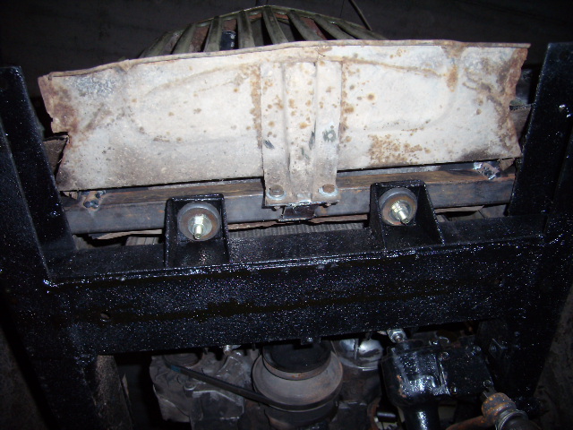

Кузов в принципе было решено делать новый - родной по моему маловат в размерах и в ширь и в высь . первым делом установили радиатор опять неприятная неожиданность нижний патрубок пришлось немного переваривать так он оказывается из чугуна но вроде пока держится. запустил двигло(были сомнения по поводу уаз подушек насчет вибраций- вроде все приемлемо) Далее поставил на подушки крепления кузова решетку передка (тож момент у 69 подкрылки соеденены с рамой жестко пришлось эти крепления резать вместо них придется пускать усилители от переда к концам крыльев) короче собрали морду и начали собирать вернее варить под нее кузов вобщем пока и все некоторые фотки прилагаю остальные не проходят -слишком много весят. дальше по ходу буду сообщать ньюансы.

короче говоря пока главные выводы- все с запасом входит остальное дело техники.
