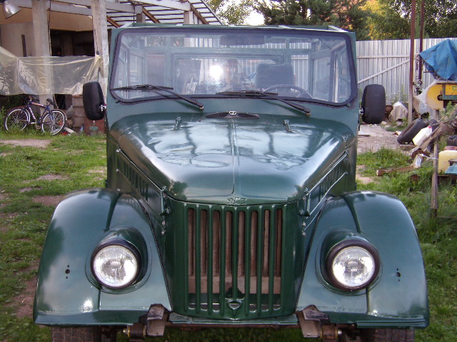

#72 Игорь и Петр
Игорь и Петр
  • 138 сообщений
  • Город:Саратов
Отправлено 03 Июль 2011 - 23:10
Ободки разные
http://www.gaz69.ru/...attach_id=16580

Ободки разные
разные но что же с этим делать? на глаз увидеть это когда стоит фара будет трудно.
#75 speedoff
speedoff
  • 2 888 сообщений
  • Город:Саратовская область
Отправлено 03 Июль 2011 - 23:51
Они разные по диаметру. При установке фар один ободок будет заподлицо, 2-й будет немного шире. Когда поставите фары - сами все увидитете. На скорость не влияет никак, чисто эстетическая составляющая :)

да уже стоит все а товарищ который впервые указал на несоответствие не иначе как шаман- двое суток не мог найти на 40 м квадратных этот самый ободок и именно большой который взять вобщем больше особо негде . во как бывает а висел оказалось на самом видном месте. а такая мелочь как разница в диаметре ободков в два сантиметра уж точно не сможет мне помешать закончить проект на который реально потрачено больше двух лет.

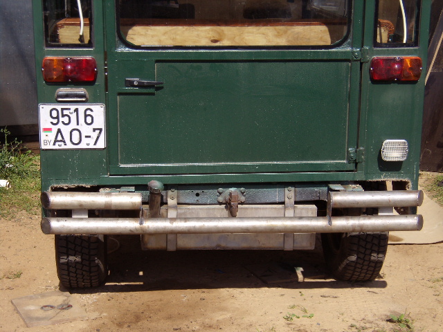

изготовил бампер вот результаты примерки. также делаю подножки их фото будет позже.
