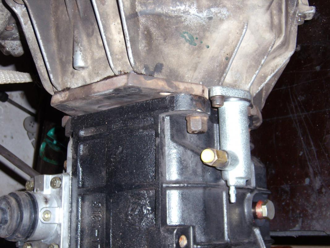

сегодня с утра решил провести ревизию своих карданов - уж больно громко стало, особенно когда передок подключен. осмотр показал что на переднем валу образовался гиганский люфт по шлицевому соединению ( впрочем он и был большим- изначально деталь б/у) . больше меня огорчил задний вал, при том что общий пробег авто составляет менее 3-х тысяч км и вал стоял новый,- на нем тож появился весьма ощутимый люфт. короче решил пробовать в этом качестве шрусы и вообще отказаться от шлицевого соединения. изготовил из коробочного фланца и карданного фланца узел крепления ,прикрутил к нему гольфовский привод,обрезав в нужную длину. затем обрезал кардан и проточил чтобы детали стыковались с небольшим зазором. по месту прихватил и обварил. вот что при этом получилось см фото. при этом констатирую факт что детали имели просто гиганские дисбалансы и биения посему проточил все поверхности которые смог. получилось вообще без люфтов. по результатам испытаний буду решать чтото и с задним валом.

#111 ПИЛлАУ
ПИЛлАУ
  • 719 сообщений
  • Город:Пиллау
Отправлено 29 Январь 2012 - 22:05
Кардан будет "бить".Надо вместо крестовины у рк ставить второй шрус.
а это почему же ???ведь когда ставишь нулевый вал он ведь какое то время хорошо работает-? собственно я все это и намереваюсь выяснить. а бить он не будет, на других машинах ведь не бьет а там именно по такой схеме сделано. у меня сейчас стоит один внутренний (плавающий) шрус если сделать второй такой же то получится что вал между ними не как не ограничен в осевых перемещениях. ставить наружный нельзя прежде всего у него для подобной работы не подходит пыльник я уже пробовал на другом авто-пыльники рвутся с легкостью необычайной. и уж если по какой то причине сохранится бой то он уж точно будет меньше чем сейчас до переделки присутствовал- аж менты удивлялись когда мимо проезжал. а по надежности (ходимости) меня нонешняя конструкция совершенно не устраивает- я собираюсь ездить на авто а не ремонтировать его постоянно- кардан который выходит из строя за три тысячи пробега это извиняюсь не для меня . если придется я в ходовой вообще совковых деталей не одной не оставлю но добьюсь нужной мне надежности. а в целом узел получился отлично и ремонтопригодность высокая и детали доступные и ни чего не стоят. время все расставит по местам. как пройду хотя бы 1000 на гэном узле тогда можно будет делать выводы.
