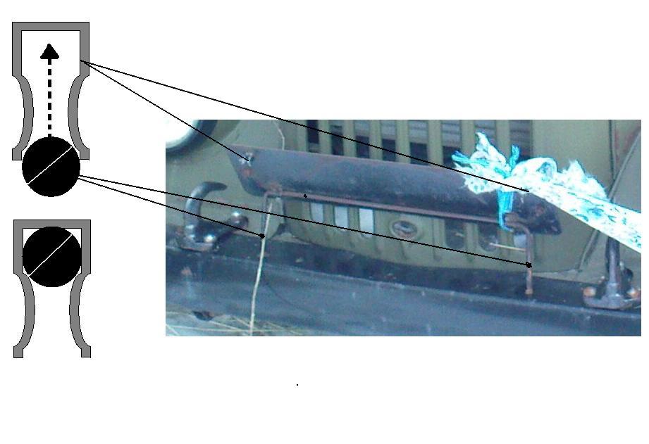

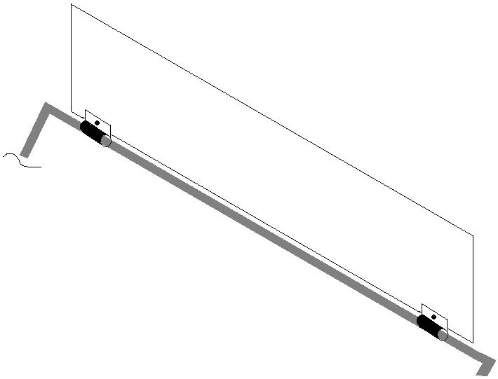

Схема проста и надежна. На кочках и при каждодневной эксплуатации не разу не отщелкивалась само произвольно.
По сути это металлический прут (сталистая проволока 4мм) с нарезанной на концах резьбой и прикрепленная к бамперу гайками. На ней вращается петля сделанная из жести и приклепанная к пластине для номера!25.JPG
Здесь примерно изображено как пластина с номером защелкивается на прут. Рисовальщик из меня никудышный, надеюсь все понятно расписал :)
Здесь примерно изображено как пластина с номером защелкивается на прут. Рисовальщик из меня никудышный, надеюсь все понятно расписал Изображение
Отлично все расписал, спасибо.

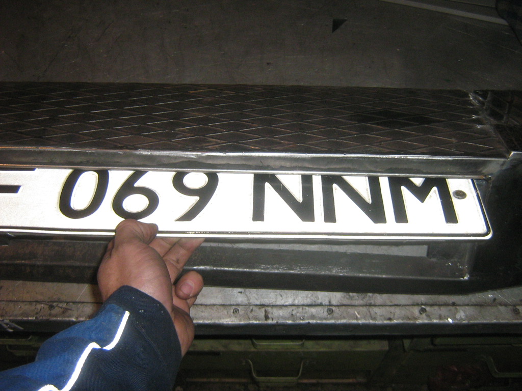

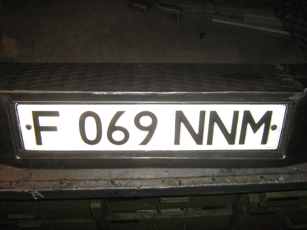

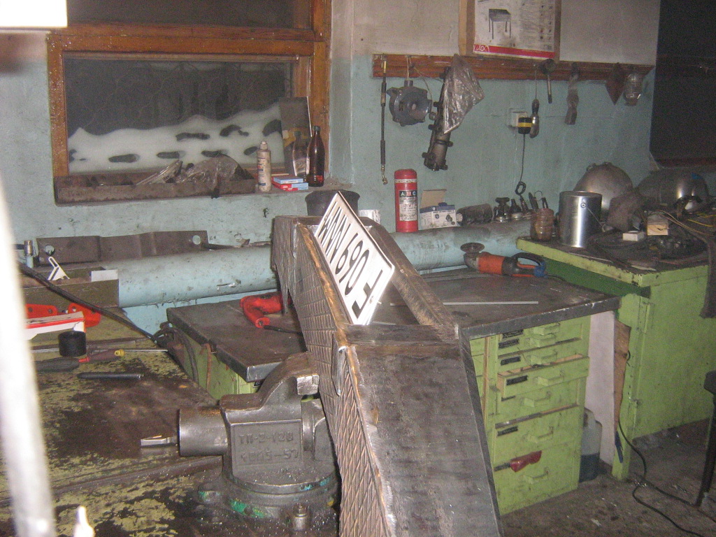

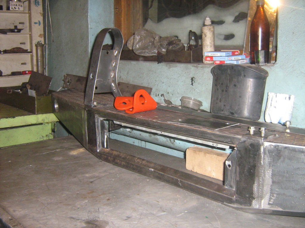

Вот, замутил. При необходимости размотать лебедку, номер прячется под палубу бампера.
