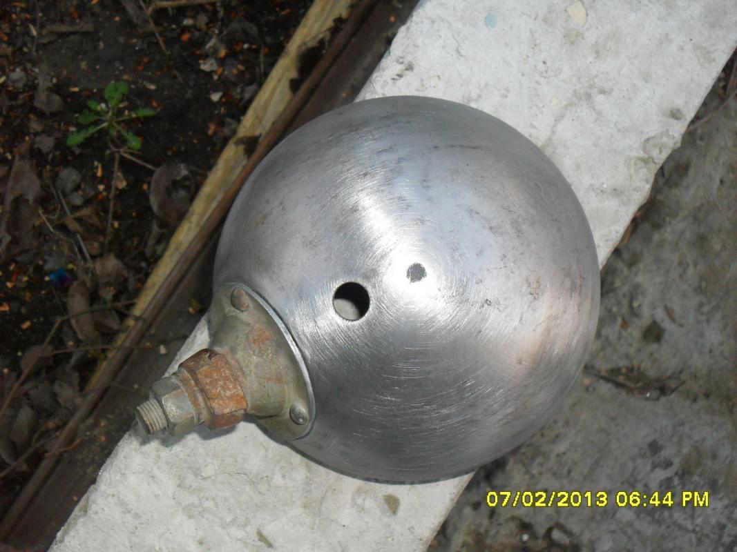

В продолжение темы. Нашел на чердаке фары ФГ-403 если не ошибаюсь. Сверху горшка была ржавчина. Шкурка и краскопульт сделали свое дело. Думаю в хозяйстве пригодяться. Лампочки двухконтактные.
