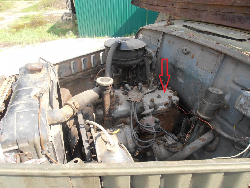

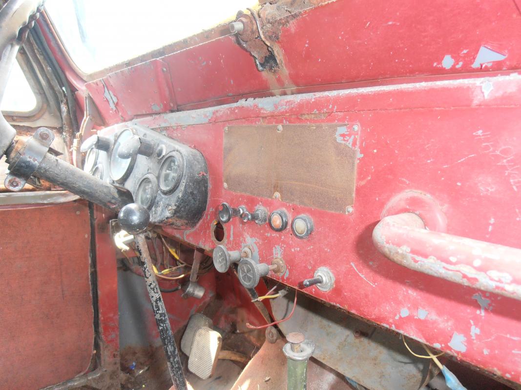

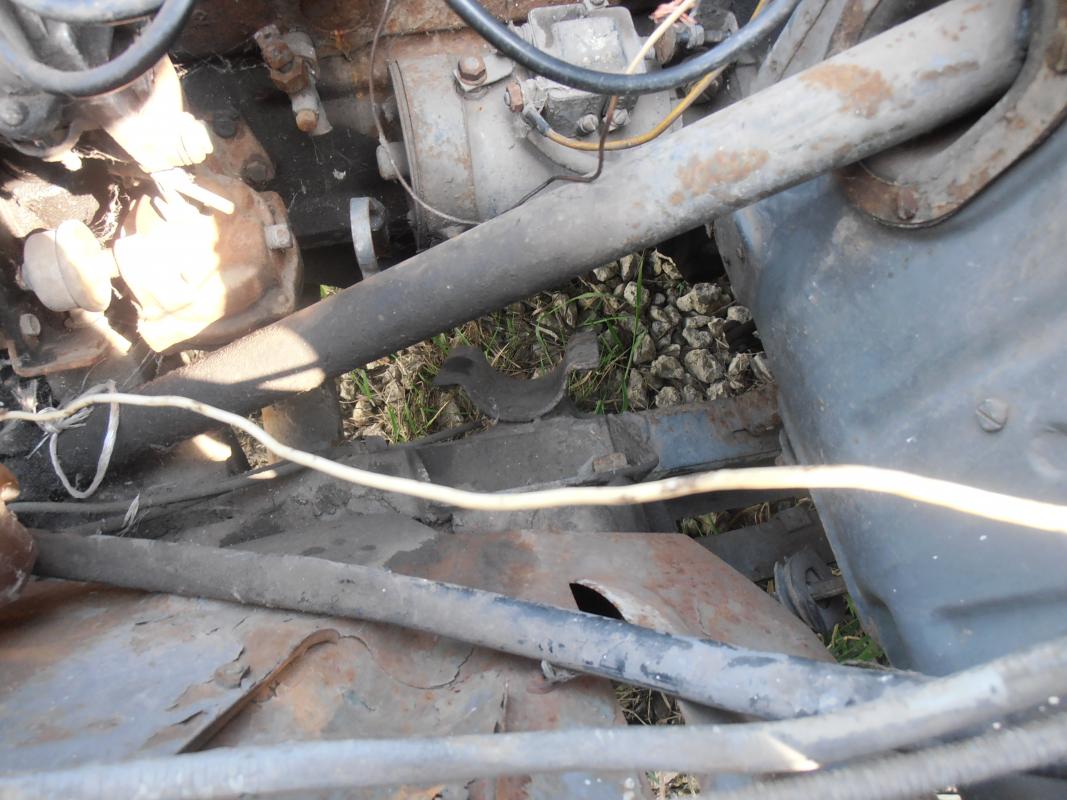

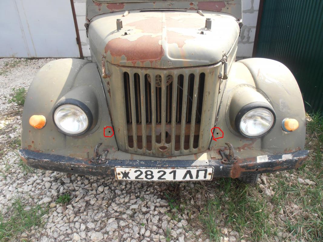

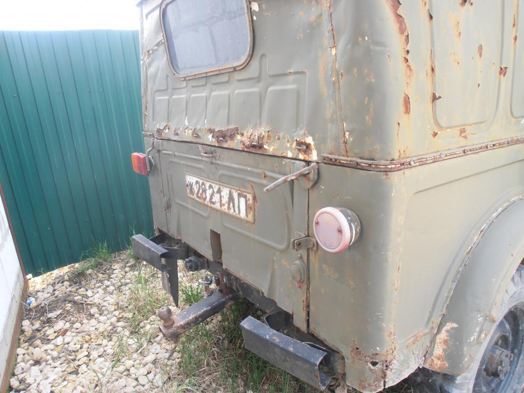

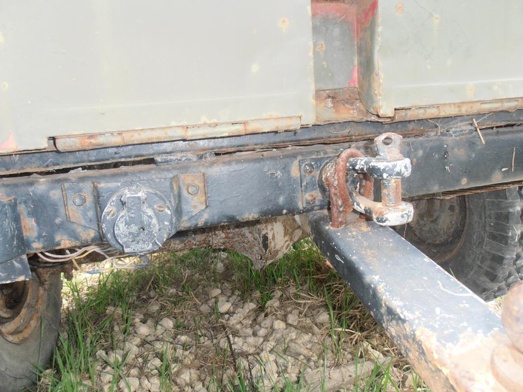

Smile2 745 Жалоба Опубликовано: 6 мая 2013 (изменено) Притащил себе сие чудо в качестве донора. Он заводится и ездит, да еще как ездит! По документам 69 АМ. Цвет красный. Хотя на самом деле был какой - то серо-голубой (на Фото видно). Кузов практически весь сгнил, рама живая. 1.Самый основной вопрос который меня мучает- что за двигатель на нем стоит. В интернете читал, что на АМ ставили движки с диаметром поршня 88мм, а не 81,88мм. Можно узнать какой двиг, не вскрывая головы? 2. На обоих крыльях есть по 2 симметричных отверстия-для чего они?(обведены красным) 3.Также интерес вызвал второй ряд выключателей и глазков на панели.(одним из них включается зажигание, но это скорее всего сами переделали) Еще фаркоп интересный (не тот что приварен криво, а тот, который в виде вилки). На последнем фото к раме приварен кронштейн предпускового, если я правильно понимаю? Изменено 6 мая 2013 пользователем Smile2 Цитата Поделиться сообщением Ссылка на сообщение Поделиться на других сайтах

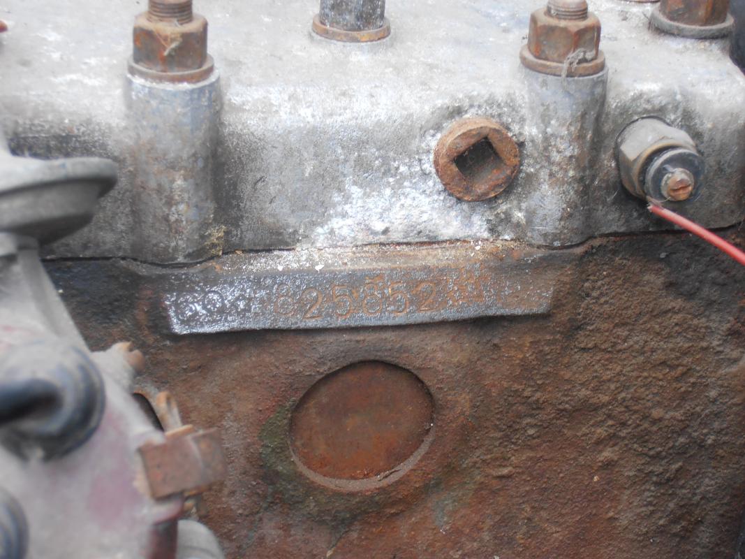

Axma00707 1 299 Жалоба Опубликовано: 6 мая 2013 Не вскрывая головы можно узать по номеру который на блоке, посмотрите что там за маркировка если начинается на 21Б то у вас 88-ые поршня, где надо смотреть отметил на фото Цитата Поделиться сообщением Ссылка на сообщение Поделиться на других сайтах
Smile2 745 Жалоба Опубликовано: 6 мая 2013 Не вскрывая головы можно узать по номеру который на блоке, посмотрите что там за маркировка если начинается на 21Б то у вас 88-ые поршня, где надо смотреть отметил на фото Это за генератором должно быть написано? Цитата Поделиться сообщением Ссылка на сообщение Поделиться на других сайтах
Axma00707 1 299 Жалоба Опубликовано: 6 мая 2013 Это за генератором должно быть написано? да на блоке за генераторм Цитата Поделиться сообщением Ссылка на сообщение Поделиться на других сайтах
Smile2 745 Жалоба Опубликовано: 6 мая 2013 да на блоке за генераторм спасибо, посмотрю Цитата Поделиться сообщением Ссылка на сообщение Поделиться на других сайтах
Axma00707 1 299 Жалоба Опубликовано: 6 мая 2013 да еще посмотри на головке блока цилиндров где-то в этих местах должен быть номер 450 Цитата Поделиться сообщением Ссылка на сообщение Поделиться на других сайтах
