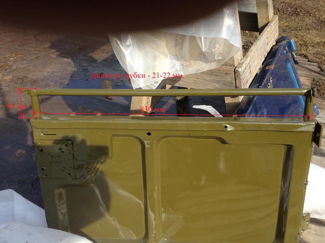

kolirpa 2 Жалоба Опубликовано: 28 апреля 2014 Я резал пополам. Каркас из кв трубы, наружное железо новое. Угол задней стороны оставил как и был, на кузове перенес до стойки http://www.gaz69.ru/ipb/uploads/gallery/album_18449/gallery_25851_18449_1341604.jpg Цитата Поделиться сообщением Ссылка на сообщение Поделиться на других сайтах

сергей 747 спб 249 Жалоба Опубликовано: 11 мая 2014 Вот еще фото от grinya956 двери из нутри Цитата Поделиться сообщением Ссылка на сообщение Поделиться на других сайтах
