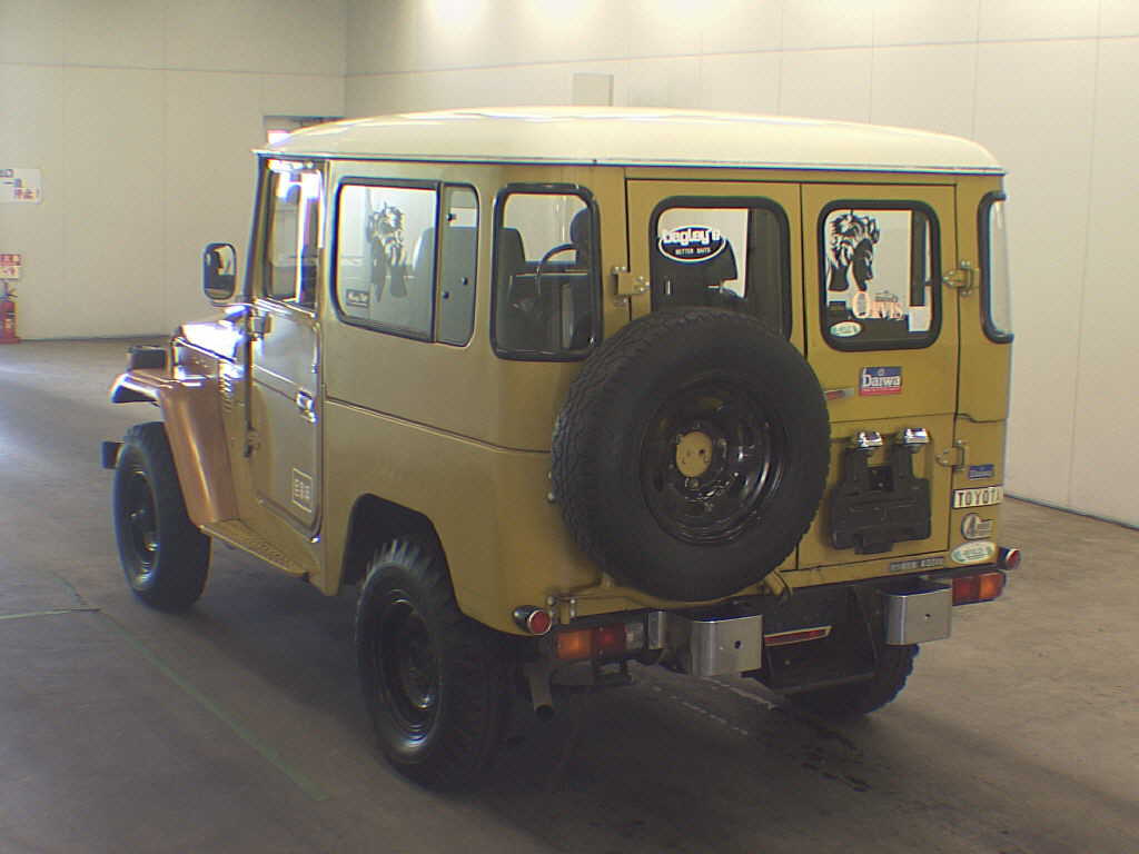

Slavcik 1 Жалоба Опубликовано: 25 января 2013 А вот продают старенький Лэнд Круизер 40 с механической лебедкой http://www.subito.it/auto/toyota-land-cruiser-savona-43462828.htm Цитата Поделиться сообщением Ссылка на сообщение Поделиться на других сайтах

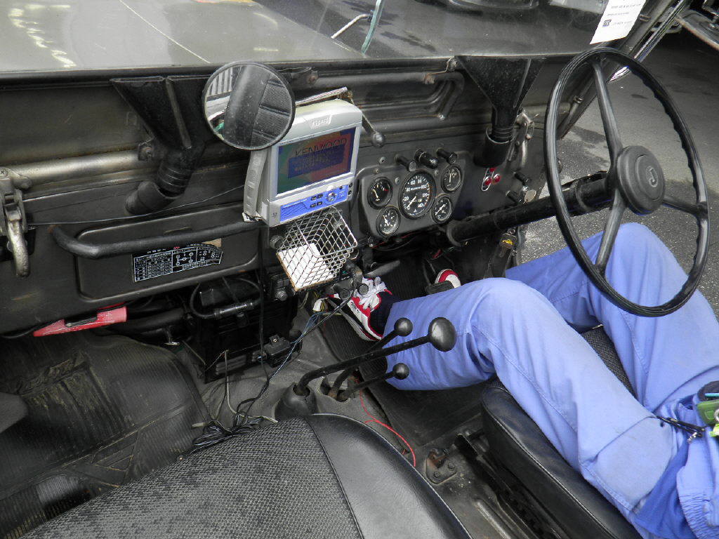

Slavcik 1 Жалоба Опубликовано: 25 января 2013 А вот и рычаг КОМа в салоне машины Цитата Поделиться сообщением Ссылка на сообщение Поделиться на других сайтах
Мещёра 355 Жалоба Опубликовано: 26 января 2013 (изменено) А вот продают старенький Лэнд Круизер 40 с механической лебедкой http://www.subito.it...na-43462828.htm В Японии 40-ка продается с мех. лебедью, на наши деньги там - от 100 000 до 150 000 р. Mitsubischi с мех. лебедью в Японии гораздо дешевле - на наши деньги там от 30 000 до 50 000 р. Изменено 28 января 2013 пользователем Zummerin Цитата Поделиться сообщением Ссылка на сообщение Поделиться на других сайтах
Тимон 12 Жалоба Опубликовано: 28 января 2013 Блин афигентская 40 как взял бы себе такую с удовольствием. Цитата Поделиться сообщением Ссылка на сообщение Поделиться на других сайтах
