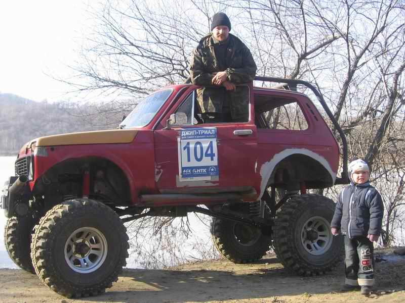

..вот и осуществилась идея, задуманная еще в 2003 году… моя Нивка теперь на военных мостах... мегазачетный пепелац получился… прет как трахтор .. ощущений после первого выезда девать некуда...
.. получилось вписать длинноходовую подвеску (ход 32 см) с очень хорошей энергоемкостью… 35 катки ..Симекс Экстрим Треккер… гидрач от Сафаря позволяет легко их поворачивать … причем двигатель остался родной 1,6 литра.. немного модернизированный ;) … крейсерская скорость конечно не фонтан.. но 80 по трассе вваливаю… зато в оффроаде… песня, а не машина… за весь день испытаний только два раза сумел обездвижить пепелац… провалившись под лед.. и совершив переворот на правую бочину..:)… без серьезных последствий… жаль, что не вовремя пришедшие амортизаторы Ранчо лишили меня возможности запытать пепелац в говнолизине…
..жесткая блокировка заднего моста с родины Вована (Екатеренбург) зачет !!!... хочу еще такую же в передний мост…
…осталось придать ей внешний лоск и настанет очередь ГАЗика ;)

молодец поздравляю :P :) ход 32 см в одну сторону или сжатие +отбой как мерил---или это ход штока аммартизатора ;)

лиходей
..еще бы НАМИ без проблем пройти.. хочу легализовать переделку...
Дмитрий (Саратов)
..ну так типа задумано... база пепелаца увеличена на 30 см.. была 2200.. теперь 2500..
Берник
..у меня в фотоальбоме весь процесс постройки пепелаца (см. подпись)... если что-то заинтересует подробнее.. поделюсь..
Driver89
... японец ацтой... корыто.. :D ..
..весь мой пепелац с двумя лебедами, каркасом безопасности, доп. баком на 80 л., тремя акумами по 100А, 35 резиной, клиренсом в 37 см.. и остальными прелестями весит 1520 кг... на базе какого японца можно все это вписать?.. самурай.. :P ... так я туда не влезу.. :lol: ..
на счет двигателя конешна можно было бы подумать... но меня пока и Нивский дрыгатель неплохо везет... правда он непростой :rolleyes: .. а там посмотрим ;) ..
Вован(Екатеринбург)
...это ход штока амортизатора... амортизаторы поставил Rancho RSX 99012 .. с ходом 32,5 см... замеры пока не делал... ну а выглядит это примерно так
Сайт - http://denniva.ru/

А как у такого пепелаца с устойчивостью? В смысле со склонностью к опрокидыванию?

Василь
...по устойчивости пока ничего не скажу.. нужно больше покататься... по прикидкам все должно быть нормально... в районе мостов сосредоточена масса в районе 600 кг.... в районе подножек еще 600... снаряженнная масса 1520 кг... покатаюсь там видно будет.. ;)

с тягами не разбирался ?--дисковые тормоза сейчас надо. ;) B)
с тягами? какими?...
.. да.. тормоза ..однозначно надо дисковые.. хотя бы на перед... я не думал что Уазовские барабанные тормоза это такая лажа.. я и завал схватил из-за отсутствия нормальных тормозов :angry: .. при выезде из гаража тормоза были на пять балов... к середине дня их практически не осталось... :angry: ..
где брал блокировку там есть дисковые тормоза --- а так нужно только крепление суппорта остольное есть в магазине

Вован(Екатеринбург)
..они у них в сборе .. или можно купить тока крепление суппорта.. ступицы в ихнем варианте надо ставить колхозные..или используется колесная проставка?.. суппорт расположен сбоку или сверху бортовой? картер бортовой надо сильно турбинить?
.. у тебя дисковые стоят везде?.. как с равномерностью торможения.. или задние супорта стоят более "слабые"..
Берник
я брал комплект с двумя усиленными полуосями... за комплект отдал 23 000 р.. без доставки..

Вован(Екатеринбург)
Берник
можно по отдельности, ступицы колхоз,сбоку, не очень, стоят везде --подбирал разные колодки спереди болеемягкие и вязкие заднии более дубовые.
