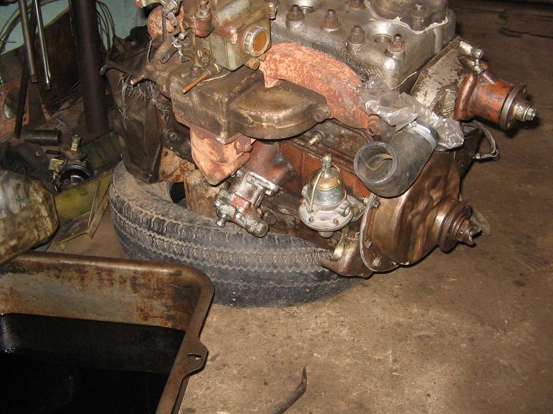

Двигатель перебрал, бензанасос новый, остальное ревезировалось...
Прокладку гбц поставил, б/у, и прокладку колектора тоже.... Для завести хватит... Лист металоасбеста прикуплю и попробую сделать.... Для коллектора то 100% сделаю а вот для гбц...

а что прокладка гбц такой дифицит??? чтоб изобретать велосипед? или он с большиим обьемом?

Прокладки гбц у нас в продаже у нас нет.... И на коллектор м20 тоже... И пошла вода в поддон по третьему цилиндру... бляха муха...

у нас в таксопарке делают любые прокладки по образцу , может и у вас в городе тоже... мне гбц прокладку например делали, все ништяк, с колечками металлическими и все такое

У нас таксопарков нет! АТП есть но наврядли там остались прежней закалки... Кстати не Вода это было а клапан заклинил Ж( теперь шепчет...
