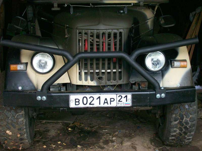

кенгурятник повесил! ещё 2 элемента надо сделать)))

Ё! :shock: Право несколько странное решние? В чем замысел вот этих вот усов?

:-D усе продумано! ничего лишнего нет! терпение...и все встанет на свои места)))) ;-) ;П/С это не усы...... :lol::lol::lol:

от них трос веткоотбойника пойдет. ИМХО ошибка, при контакте, а он неизбежен, сворачивать их будет

веткоотбойники между кузовом и рамой(кенгурятник это рама)... мдаа...

можно долго угарать и ерничать но кузов и рама не зря развязаны подушками - они ходят относительно друг друга, у окго то болты из рамки лобовухи вырывает где тросы привязаны, у кого рамку ломает... кому как повезет. как сказал один хороший человек - лучшие веткоотбойники это голова "... и когда онирвутся вреда наносят горазда больше.."

Трубу свернешь об дерево. А трос затянутый на асфальте, при диагонали с одной стороны провиснет, с другой будет рвать крепеж.

ааааааа,он мне НЕ для угарных гонок по лесу......я буду ездить без фанатизма)))аккуратненько)) :-) а как тогда на уазах?? видел,вообще за крыло тока цепляют!!!! :shock:

если крпеить верх. край к лобовуху то нижний край лучше к крылу - по крайней мере натяг буддет постоянным. а лучше ваще не делай, тем более "без фанатизма" .

Крыло и рамка лобового это одно целое по определению, ибо с рамой жестко не связаны. А если пружину (на растяжение которая) какую-нить в разрыв цепи "бампер - лобовое"ставить?

Форум прям. Зачем пружину, тем более на растяжение :shock: ? Еще хуже будет. Облицовка подрезана, лебедки нет-вот тема, а кенгурин немного не то, тойоту надо скопировать и померять.вернее кенгурин тойоты, у них формы совершенны, поискать фото, посмотреть в фотошопе.

Крылья не подрезанные! такие какие были...... а кенгурин,ничего переделовать не буду,.......и тем более что то копировать... :!лебедка будет! просто не все сразу! место оставлено для неё))
