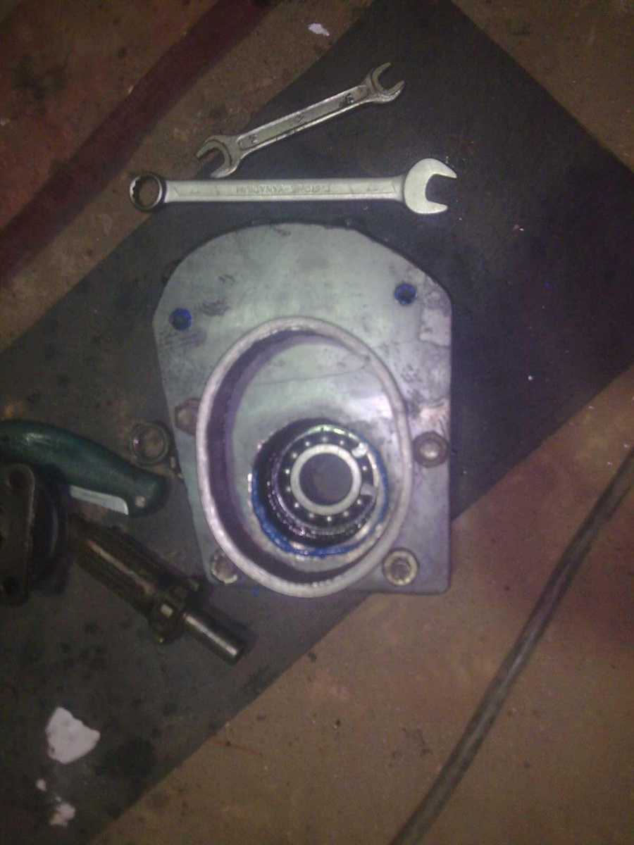

Шаг 3: Вырезаем пластину по болтам "выхода на передний кардан родной раздатки", вырезаем отверстие для вала, накладываем кольцо, предварительно его слегка согнув до формы яйца, чтобы оно стало между болтами крепления пластины и привариваем его к пластине. готовую пластину с привареным кольцом садим на герметик и прикручиваем болтами к "выходу на передний кардан 69й раздатки"
