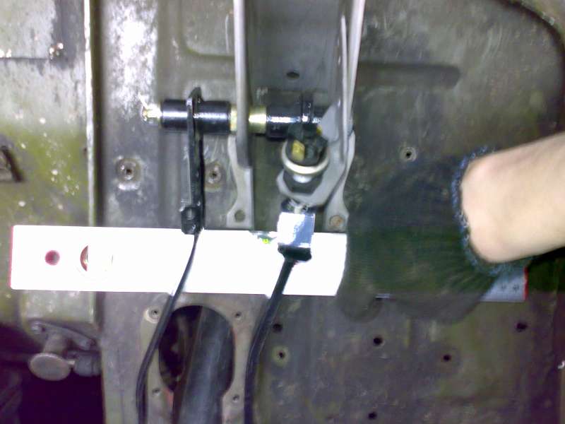

Разметка отверстий - по уровню со стороны моторного отсека
Автор: Zavodnoy
- 2 838 просмотров
- Другие изображения Zavodnoy

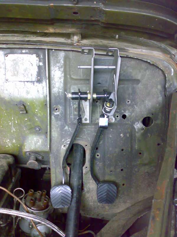

Педали примеряем со стороны салона, так чтобы не упирались в рулевую колонку и полностью опущенные не доставали до пола - размечаем одно отверстие, просверливаем. Затем крепим педали со стороны моторного отсека на это отверстие, выставляем их по уровню(на фото), размечаем остальные отверстия, снимаем педали, сверлим.
