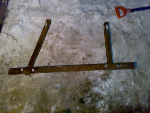

Общий вид левого порога
Автор: Zavodnoy
- 1 268 просмотров
- Другие изображения Zavodnoy
Трубы 60х40. Каждое соединие двумя уголками 60мм болтами. Потом будет проварено для надежности.
Болты 8мм.
Та труб которая перпендикулярная - ближе к заднему колесу
Другая будет крепиться к раме в районе крепления КПП к раме.
