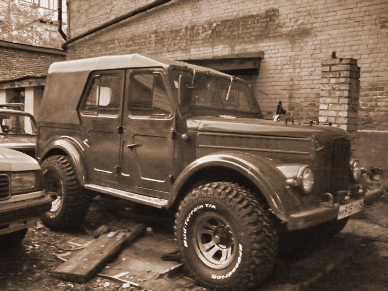

flyingv 1 Жалоба Опубликовано: 20 октября 2007 Воткнул 33х12.5, диски -40. Нужен небольшой лифт или подрезать крылья. Что посоветуете? Цитата Поделиться сообщением Ссылка на сообщение Поделиться на других сайтах
Евгений2001 1 Жалоба Опубликовано: 20 октября 2007 Вывесь машину диагонально и посмотри куда упираются колеса, если только в крылья, то подрежь, если в кузрв (в бензопрвод, педаль сцепления и т.д. ) тогда лифт. у меня рама 469, от моста до рамы,вернее резинового отбойника 21 см. тобишь поставив 35х12.5 нужно от края резинки до крыла 21см+ примерна 1.5 для отбойника, + диагональное вывешивание (как замерить?) толпой прыгать на одной стороне кузова и замерять? Вывеси диагонально и мерь, тогда не ошибешься Цитата Поделиться сообщением Ссылка на сообщение Поделиться на других сайтах
zooloose 2 Жалоба Опубликовано: 20 октября 2007 Воткнул 33х12.5, диски -40. Нужен небольшой лифт или подрезать крылья. Что посоветуете? жалко резать такого красавца , я бы лифтанул крыша добротная, сам делал? аль купил с такой??? логично пойду попробую, пасибки Цитата Поделиться сообщением Ссылка на сообщение Поделиться на других сайтах
