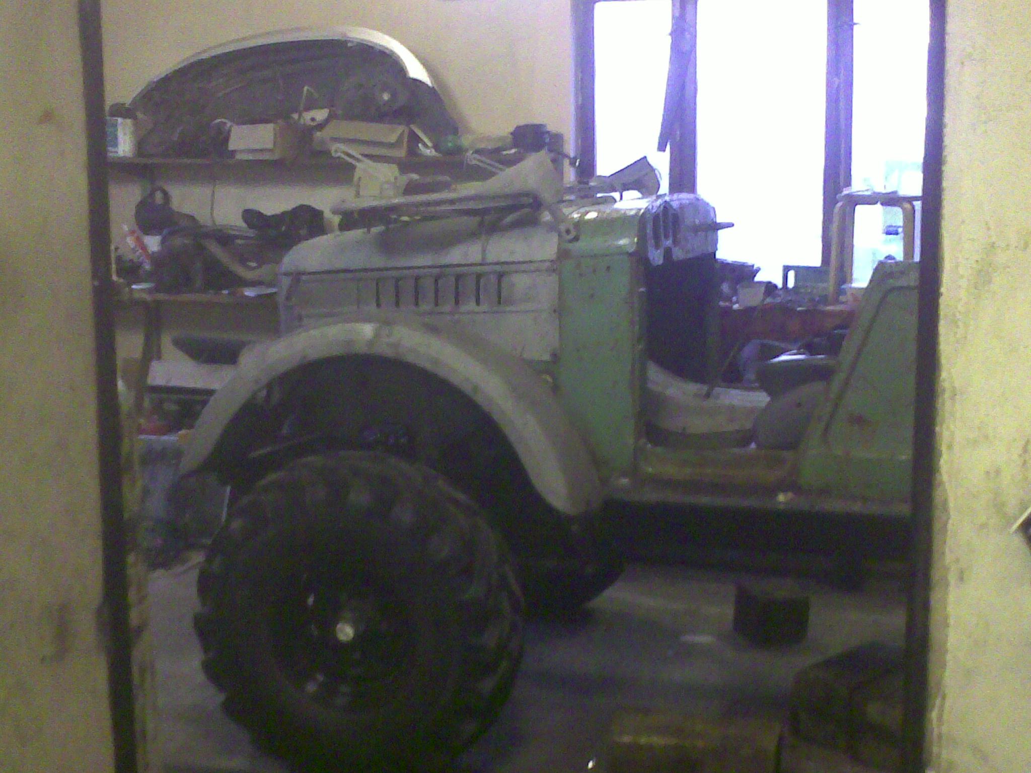

Я вообще никуда мосты не двигал! лифт в 20см сделал свое дело(подвеска +бодик)! двинул передние крылья на 5 смвперед и все встало как родное! невооруженным взгрядом даже не видно что они сдвинуты!

Газ69,55г.в.,УМЗ417голова421, фбел160, гур ZF,2акума,демфер,лифт,вояки
