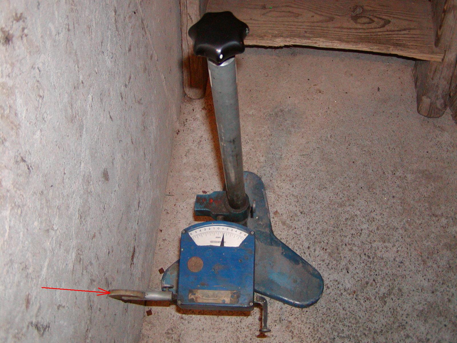

Отправлено 19 Декабрь 2009 - 23:44
Центрирую диск укрепленный на мосту как в эксплуатации при помощи инструмента BEISSBARTH. Колечко (намечено красной стрелкой) нажато к диску произносит движение диска (аксияльно или радияльно) на стрелку инструмента.

#10 sirs
sirs
    Любитель
  • Больше года в клубе
  • PipPipPip
  • 29 сообщений
  • Город:Чита
Отправлено 22 Декабрь 2009 - 07:14
Интересная конструкция. А где применяются эти приборы, где его можно найти?
