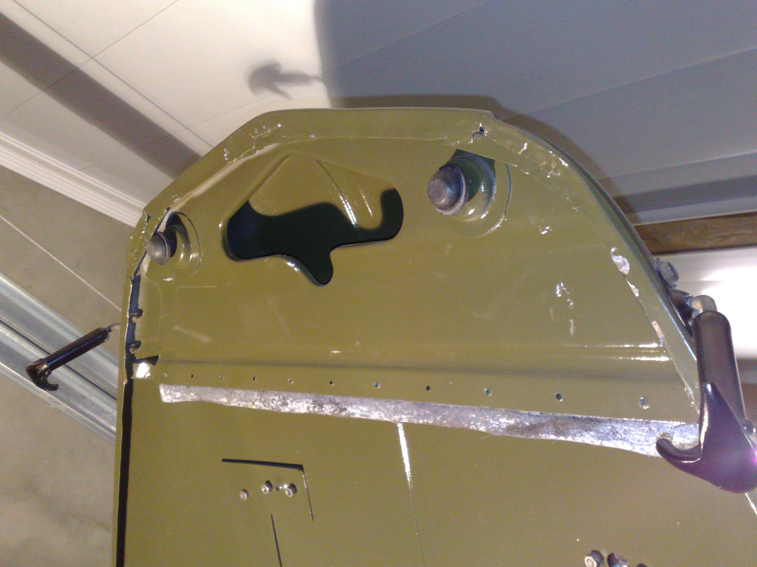

esaul1 1 795 Жалоба Опубликовано: 23 февраля 2010 Заранее прошу пардону,ежели тема уже обсуждалась.. Поиском не нашел. Кто-нить менял резиновые отбойники на капоте? Родные резинки выкрошились... От чего можно пристроить? Цитата Поделиться сообщением Ссылка на сообщение Поделиться на других сайтах
Cthutq_71 68 Жалоба Опубликовано: 23 февраля 2010 (изменено) Купил резинки какие то от копейки которые входят в паз решетки,взял болт вроде на 8 нарезал резьбу.С одной стороны насадил насадил эту резинку а с другой стороны закрутил подходящей толщины кусочек шланга и вставил в капот.Фото будет чуть позже.Не оригинал конечно но капот на отбойниках держится.Вот номер резинки 2101-5002092 Вот фото обещанное. Изменено 24 февраля 2010 пользователем Cthutq_71 Цитата Поделиться сообщением Ссылка на сообщение Поделиться на других сайтах
