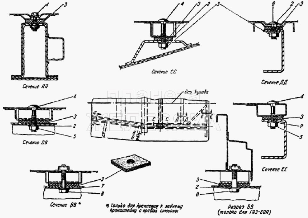

есть проблема с установкой кузова на раму.
итак кто скажет под какие крепления рамы подкладывать транспортерную ленту, и какой толщины.
газ 69 8ми местка
Проблема в том что кузов начинает играть на раме при затяжке изменяются зазоры между передних дверей и кузовом при 1 прокладке 5мм на все места крепления кузова. - после некоторых экспериментов с толщиной прокладок появились улучшения. но намаялся.
транспортерная лента 5 мм
В моем случае на сечении ДД приходится убирать прокладку (лента транспортерная)
сечение СС тоже без прокладки.
сечение АА добавил 2 прокладки из транспортерной ленты
сечение ВВ 1 прокладка
сечении ЕЕ 1 прокладка
При этом при затяжке кузов все равно деформируется видно по дверям.
На втором моем газ 69 на сечении ДД тоже не было прокладок.

я бы вот так вот сделал:
1. бросить кузов на раму без прокладок, замерить зазоры м-у кузовом и рамой в местах крепления, вырезать железные шайбы соответствующей толщины.
2. прикрутить кузов с резиновыми прокладками одинаковой толщины с дополнительными шайбами.
3. купить пива (водки) и отметить с помощниками удачную установку кузова :P :D
з.ы. ИМХО 5 мм транспортерная лента - маловато 10-15 мм как раз.

примерно так и делалось только без пива...
