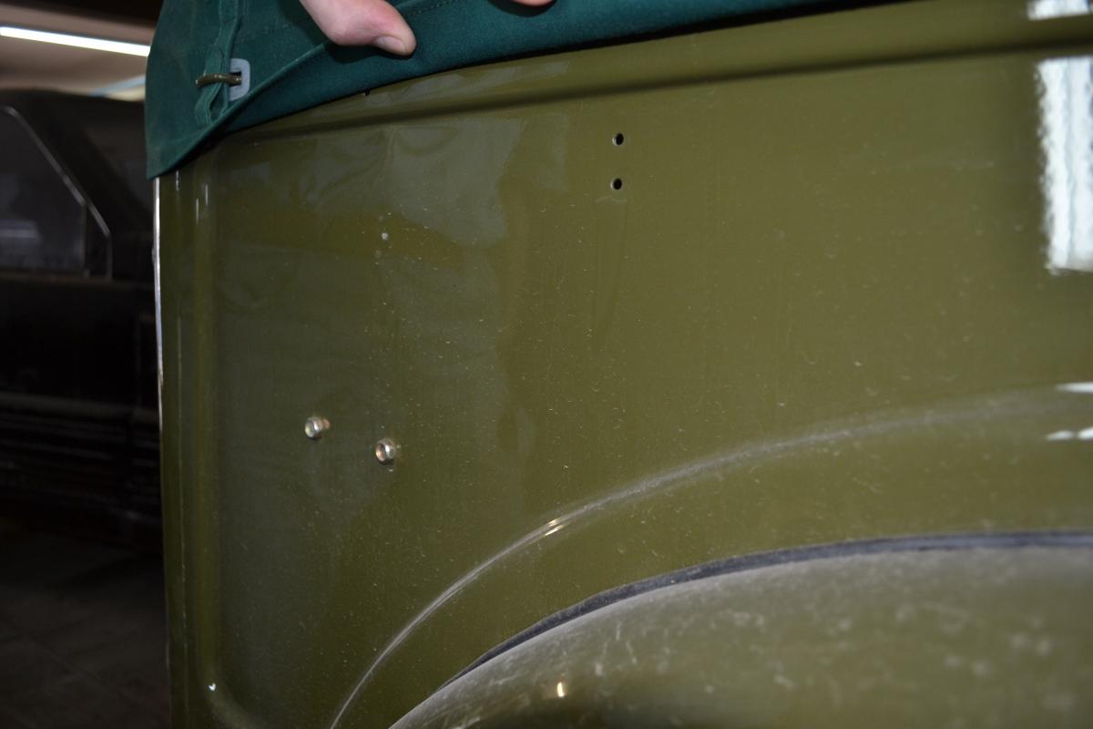

соболь040 530 Жалоба Опубликовано: 17 июня 2013 Добрый день! Необходима Ваша консультация, на заднем борту много отверстий, что там могло крепится? Подскажите если не трудно. Спасибо! Цитата Поделиться сообщением Ссылка на сообщение Поделиться на других сайтах
CARS 1 666 Жалоба Опубликовано: 17 июня 2013 Пришлите фото заднего борта, там вариантов несколько, что бы не гадать лучше фото Цитата Поделиться сообщением Ссылка на сообщение Поделиться на других сайтах
соболь040 530 Жалоба Опубликовано: 18 июня 2013 Ок. Цитата Поделиться сообщением Ссылка на сообщение Поделиться на других сайтах
соболь040 530 Жалоба Опубликовано: 19 июня 2013 Добрый день! На фото видно шесть отверстий закрытых болтами, если можно подскажите что крепилось на этих местах. Первоначально думал что это отверстия под крепления канистры, но теперь сомниваюсь! Спасибо! Цитата Поделиться сообщением Ссылка на сообщение Поделиться на других сайтах
CARS 1 666 Жалоба Опубликовано: 19 июня 2013 (изменено) Добрый день! На фото видно шесть отверстий закрытых болтами, если можно подскажите что крепилось на этих местах. Первоначально думал что это отверстия под крепления канистры, но теперь сомниваюсь! Спасибо! здесь все просто, на борту висит второй ящик для такелажа антены. фото прикрепил. Ящик то что идет на борт отличается от нижнего, он менее глубокий и защелки по другому установленны, у того что на борт стоят по торцам с левого и правого края. Изменено 19 июня 2013 пользователем CARS Цитата Поделиться сообщением Ссылка на сообщение Поделиться на других сайтах
