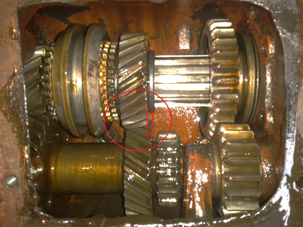

amid563 1 Жалоба Опубликовано: 14 ноября 2011 В ходе переборки Кпп столкнулся с таким интересным зазором между щестернями 2 передачи. Подскажите это нормально или как это вылечить? Цитата Поделиться сообщением Ссылка на сообщение Поделиться на других сайтах
ArtemS 18 Жалоба Опубликовано: 14 ноября 2011 Почему только второй? весь вал смещен насколько я вижу. Цитата Поделиться сообщением Ссылка на сообщение Поделиться на других сайтах
Виктор1976 411 Жалоба Опубликовано: 15 ноября 2011 (изменено) и не видно шайб по торцам промвала, похоже они все слева стоят, и потому вал смешен вправо-я бы все разобрал и собрал по-правильному Изменено 15 ноября 2011 пользователем Виктор1976 Цитата Поделиться сообщением Ссылка на сообщение Поделиться на других сайтах
