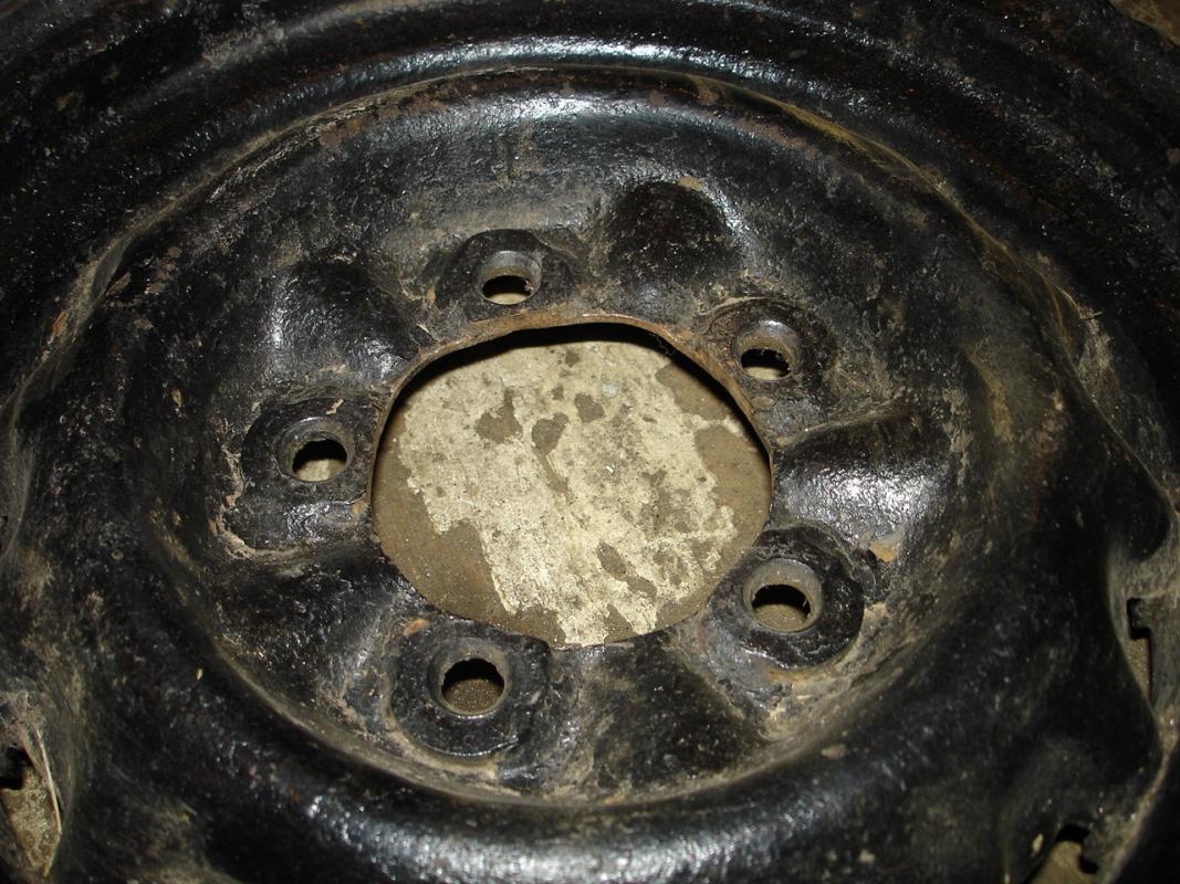

Это 67 - не реставрированное . просто было наварено проволока по кругу посадочного ступиц . на время чтоб доехать и как я понял можно отрезать с М20 и приварить к 67 .
С Ныссы ошибка закралось . вниз переместил
