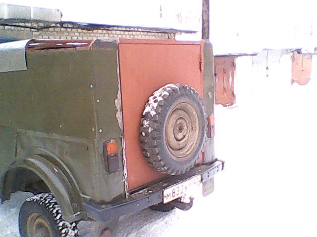

alex61 438 Жалоба Опубликовано: 11 декабря 2012 Купил Газик в 2005году. И с тех пор никакого покоя---отремонтировал двигатель,потом коробку и раздатку[ все родное].Дальше добрался до мостов- поменял их на военные [редукторные].Теперь замахнулся на святое---кузов. Решил поставить двери от ГАЗ66 и железную крышу. Вместо заднего борта хочу сделать дверь и повесить на нее запаску- как у Патриота- ато надоело ее возить в багажнике-уж очень она много места занимает. Цитата Поделиться сообщением Ссылка на сообщение Поделиться на других сайтах

Мышь 263 Жалоба Опубликовано: 15 декабря 2012 И про дверь заднюю еще, повесить запаску можно, если она обычная, не трофийные 35-е колеса, надо только петли усиленные, типа как от кунга или от фургонов грузовых и кузов под ними усилить и нормально, не будет отвисать. Делали брату, сначала я просто на двери зацепился и повисел, потом попрыгал сверху на ней, потом мы вдвоем повисели, дверь все время открыта была, ничего не перекосило, все нормально закрывалось-открывалось. Наши 170 кг. всяко больше веса запаски, пусть и с учетом нагрузок при езде по кочкам и т.д., ставили еще упор на дверь под нее, чтобы нагрузку распределить. И считается что дверь должна открываться в сторону проезжей части, т.е. в открытом состоянии закрывает от дороги, и спокойно разгружаешься-ремонтируешься на обочине. Короче как у хантера сделали. Цитата Поделиться сообщением Ссылка на сообщение Поделиться на других сайтах
alex61 438 Жалоба Опубликовано: 15 декабря 2012 Мышь--привет. Этот люк стоял на кабине Урала-лесовоза который попал в аварию и с разбитой кабиной был сдан в металлолом где я его и отрезал.К сожаленью больше у нас таких кабин с люками нет. Про угол наклона рамки я думал но не захотел эту рамку трогать -так как иначе ее пришлось бы приваривать к кузову а я этого не хотел делать.Дверь вроде так уже некуда поднимать- она и так получилась на уровне рамки. Заднюю дверь сварил из трубы 25х40 и приварил к рамке из уголка на три гаражных петли--других не нашел.Дверь я специально сделал открывающейся как у Патриота--справа у меня в багажнике стоит бак от жигулей и вещи я складываю слева.Запаска держится на кронштейне от ГАЗ69.Вот думаю какой замок поставить. Цитата Поделиться сообщением Ссылка на сообщение Поделиться на других сайтах
Мышь 263 Жалоба Опубликовано: 16 декабря 2012 Ага, привет, жаль что нету, ну теперь я хотя бы знаю, что люк в натуре такой бывает, а не только на старых фотках, "будем искать" . А зачем он над правым сиденьем? На грузовиках он эвакуационный, для аварийной ситуации при быстром покидании кабины. Вскочил на сидуху, прыг в люк и прочь от машины. Я так понимаю из него же стрелять планируется? Тогда надо его посередине и назад сдвигать, чтобы ногами стоять на полу за передними сиденьями. Или еще можно его оставить как сейчас, а сзади и посередине автобусный люк, как от пазика, он же больше, стоять свободней будет и вылазить, если что, легче, а круглый тогда использовать как вентиляционный. Дверь поднимать, я имел ввиду, когда рамку ставишь более вертикально, сейчас-то, конечно, некуда. А варить рамку не хотел, чтобы можно было разобрать конструкцию, если вдруг захочется оригинал? Гаражные петли, на мой взгляд, вполне подходят, вес ворот и запаски не сравнить, а их еще и 3 шт. А окно будет в задней двери? Если будет, то запаску стоит подвинуть левее, чтобы она обзор во внутрисалонное зеркало меньше перекрывала, если нет, то правее, чтоб петлям было полегче. Кронштейн от 69 хорошо, лучше и не надо ничего. А выход горловины бака на правой стороне или сзади? Если сзади, то можно любым бортом к заправке подъезжать да и из канистры заливаться проще. Замок и ручку замка, я думаю, от 66 двери, чего огород городить, а так и взаимозаменяемость есть. Цитата Поделиться сообщением Ссылка на сообщение Поделиться на других сайтах
