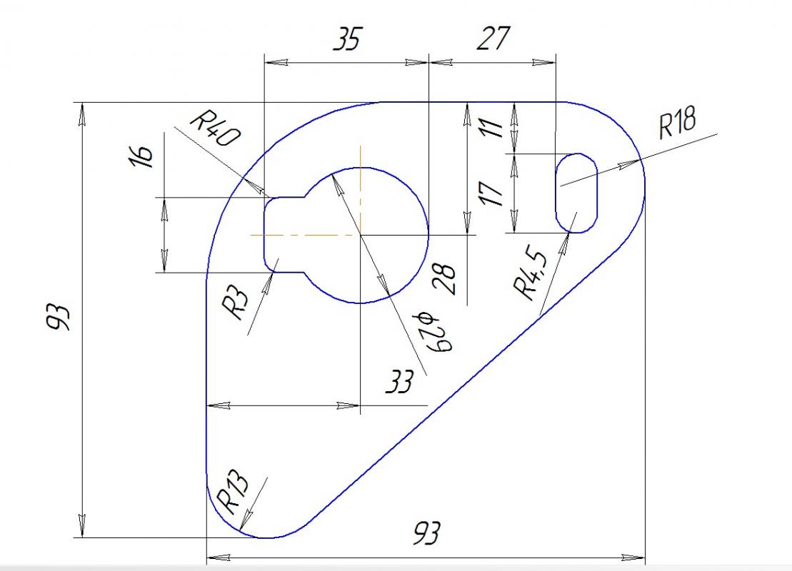

http://www.gaz69.ru/...attach_id=15247
Сергей, не обижайся, но твой чертеж немного не соответствует родне. На основании твоего(!) я сделал более похожий.
Это мой:
Это тот, на основании которого я делал (автор- трубогиб)
Уже вырезал и сравнил с оригиналом... Сходство более чем! :) И толщину делал трешку. Четверка там великовата...

Я помню, ты уже говорил. Но я твой чертеж не нашел че-то.

В твоей теме сообщение №71 :) И гидрорезкой.

А я по шаблону (родной уголок) и напильником, напильником его :)))
