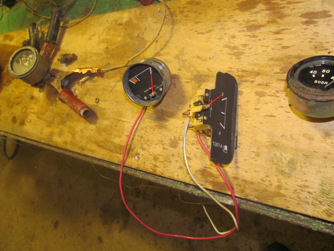

Evgen 007 281 Жалоба Опубликовано: 28 марта 2013 Всех приветствую. Мужики как вы думаете, если электрику от 70 (дав.масла, топливо, температура) подключить на приборы от газика они будут работать? И еще вопрос, кто-то скидывал ссылку о продаже газика на шасси от крузака, скиньте еще раз не могу найти! Спасибо. Цитата Поделиться сообщением Ссылка на сообщение Поделиться на других сайтах
vanohin74 32 Жалоба Опубликовано: 28 марта 2013 (изменено) тоетоприборы(показометры)подключены по другой схеме ,придется в газикины корпуса приборов вмонтировать тоетины потрошки Изменено 28 марта 2013 пользователем vanohin74 Цитата Поделиться сообщением Ссылка на сообщение Поделиться на других сайтах
Evgen 007 281 Жалоба Опубликовано: 28 марта 2013 тоетоприборы(показометры)подключены по другой схеме ,придется в газикины корпуса приборов вмонтировать тоетины потрошки А вы зачем так делали? Цитата Поделиться сообщением Ссылка на сообщение Поделиться на других сайтах
vanohin74 32 Жалоба Опубликовано: 28 марта 2013 А вы зачем так делали? Затем,чтобы на установленном двигателе оставить родной датчик температуры ож.а так как он получает питание от указателя уровня топлива(они в параллель подключены)пришлось и его внедрять в приборку. 2 Цитата Поделиться сообщением Ссылка на сообщение Поделиться на других сайтах
