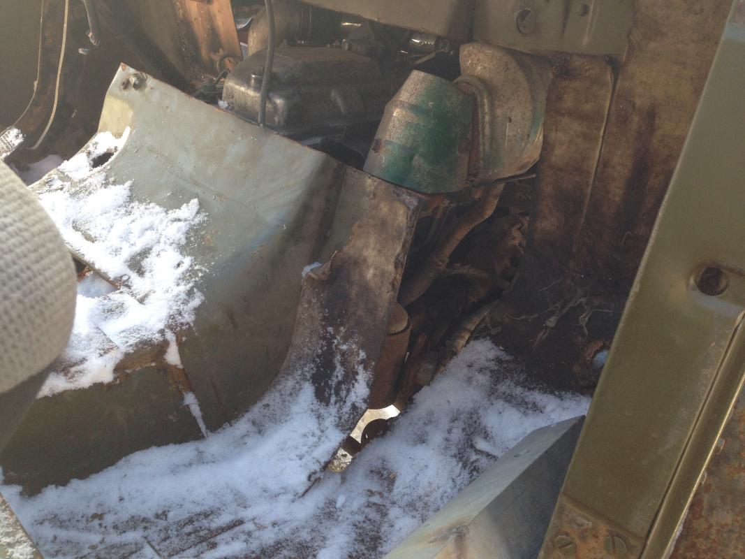

Evgen 007 281 Жалоба Опубликовано: 17 января 2014 (изменено) Времени нет! Это самая главная проблема! специально выбрал 70ку так как у него колесная база как у 69! Что бы с лодкой или передвижениями мостов не химичить. Особо пока сложностей не было. Вырезали моторный щит, замутили домики под штатные крепления кузова, поставили рулевую колонку, педали, обвариваем тоннель пола, ну и моторный щит естественно!Все подошло от Крузака, все кроме бака! Так же пришлось укоротить, раму в задней части, так как она выпирала примерно см. на 15.Следующий этап подвести тормозные трубки, замутить какой нибудь бак вдоль рамы, запустить движку, ! А потом постоять, подумать, и опять разобрать. Решил снять кузов, своими силами усердно почистить днище , без пескоструйки. Изменено 17 января 2014 пользователем Evgen 007 Цитата Поделиться сообщением Ссылка на сообщение Поделиться на других сайтах

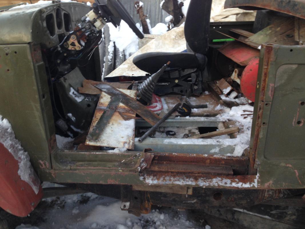

Evgen 007 281 Жалоба Опубликовано: 25 января 2014 (изменено) Надеюсь таки завтра доберусь до газона! Планируем завтра снять бак с Ниссана, поварить и подготовить кузов к отправке в Москву (с дачи)! Там хорошенечко его почистить загрунтовать. Завтра отфоткаю по максимум. С пескоструем тяжеловато! Поэтому буду чистить сам! Изменено 25 января 2014 пользователем Evgen 007 Цитата Поделиться сообщением Ссылка на сообщение Поделиться на других сайтах
Evgen 007 281 Жалоба Опубликовано: 27 января 2014 вот такие вот дела! Цитата Поделиться сообщением Ссылка на сообщение Поделиться на других сайтах
Mr. Schmitt 212 Жалоба Опубликовано: 27 января 2014 Дело идет, но еще очень многое впереди! Удачи в труде. Цитата Поделиться сообщением Ссылка на сообщение Поделиться на других сайтах

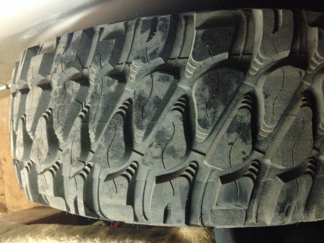

Evgen 007 281 Жалоба Опубликовано: 14 апреля 2014 присмотрел колесики, есть какие нибудь комментарии? 35х12.5R15 Mud-Terrain T/A KM2 BFGoodrich 9400Новые 35x12.5 R15 113Q Discoverer STT Cooper 8400 Цитата Поделиться сообщением Ссылка на сообщение Поделиться на других сайтах
Evgen 007 281 Жалоба Опубликовано: 14 апреля 2014 да вот еще вариант - Kumho Road Venture M/T KL71 35x12.5 R15 113Q?есть какое нибудь мнение? что выбрать? Цитата Поделиться сообщением Ссылка на сообщение Поделиться на других сайтах
Evgen 007 281 Жалоба Опубликовано: 15 апреля 2014 Определился! С айфона только так загружается, не могу перевернуть! Извиняйте. Цитата Поделиться сообщением Ссылка на сообщение Поделиться на других сайтах
Evgen 007 281 Жалоба Опубликовано: 15 апреля 2014 nokian vatiiva 35 12.5 r15 Цитата Поделиться сообщением Ссылка на сообщение Поделиться на других сайтах
