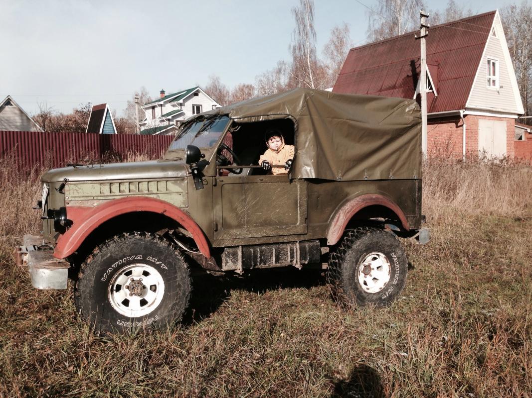

Evgen 007 281 Жалоба Опубликовано: 19 октября 2014 Один день выходной! Только успел покататься. Тент замутил за 7 рублей! Вроде ни че так. Только дуги у меня ни все, две основные и все! Может самому сделать остальные?реально? 2 Цитата Поделиться сообщением Ссылка на сообщение Поделиться на других сайтах
speedoff 3 825 Жалоба Опубликовано: 20 октября 2014 А почему же нет. Конечно реально! Если цели иметь в оригинале нет Цитата Поделиться сообщением Ссылка на сообщение Поделиться на других сайтах
Smile2 745 Жалоба Опубликовано: 20 октября 2014 Один день выходной! Только успел покататься. Тент замутил за 7 рублей! Вроде ни че так. Только дуги у меня ни все, две основные и все! Может самому сделать остальные?реально?Женек, где тент намутил? Цитата Поделиться сообщением Ссылка на сообщение Поделиться на других сайтах
Evgen 007 281 Жалоба Опубликовано: 20 октября 2014 Тент на сайте из пвх 6300 без заднего стекла, со стеклом 7100. Черный, хаки либо комуфляж. Из брезента 4000 стоит! Утеплитили под тент есть! 3.500 Тенты.ру Цитата Поделиться сообщением Ссылка на сообщение Поделиться на других сайтах
Evgen 007 281 Жалоба Опубликовано: 20 октября 2014 А почему же нет. Конечно реально! Если цели иметь в оригинале нет Хотя бы на время, а там под мутиться, остальными перегородочками!!! Цитата Поделиться сообщением Ссылка на сообщение Поделиться на других сайтах
vanohin74 32 Жалоба Опубликовано: 20 октября 2014 чет как то рамка стекла сильно назад завалена?из за этого и складки диагональные... Цитата Поделиться сообщением Ссылка на сообщение Поделиться на других сайтах
Evgen 007 281 Жалоба Опубликовано: 20 октября 2014 чет как то рамка стекла сильно назад завалена?из за этого и складки диагональные... ХЗ. Вроде все на месте, она даже в плотную не прилегает. Цитата Поделиться сообщением Ссылка на сообщение Поделиться на других сайтах
vanohin74 32 Жалоба Опубликовано: 20 октября 2014 (изменено) В привычном восприятии угол наклона...Эммм как бэ повертикальнее.заметь,диагональных складок нет Изменено 20 октября 2014 пользователем vanohin74 Цитата Поделиться сообщением Ссылка на сообщение Поделиться на других сайтах
Evgen 007 281 Жалоба Опубликовано: 20 октября 2014 Ну не знаю, так вроде не гнутая, защелки закрываются нормально! Может все таки потому что каркас не весь, п только две основные, а посредине швабра мамина! На скорую руку накинул что бы пофорсить. 1 Цитата Поделиться сообщением Ссылка на сообщение Поделиться на других сайтах
