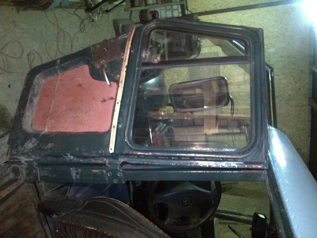

Вчера успел сделать только 4 фотографии мест, которые мне более всего не понравились при беглом осмотре. Сегодня днем еще пофотограирую выложу на совет.
Собственно:
1 и 2. Что за изгиб? Вроде в оригинале борт прямой. Придется исправлять.
3, Пол не родной, верно?
4. Рамку наверное, придеся оставить так. Жаль, но не критично.

Итак, выкладываю на ваш суд фотографии козлика.
Вопрос к знатокам: Что на этих фотографиях не так? Любые замечания по состоянию машины будут полезны.
1 - Общий вид,
2 - Борт
3 - Зад: задний борт вроде родной, но что с ним сделали? Он держится на болтах изнутри, где должны быть оригинальные замки?
4 - Задний борт с другой стороны, видно горловину бензобака, старые были демонтированы, поставлен один от волги назад.
5 - Задняя левая дверь: Низ родной, сверху от чего-то наварено, непонятно. От уаза?
6 - Пол в районе задних дверей и кусок порога. Вроде металл в неплохом состоянии.
7 - Порог. Подножка сгнила напрочь, заменим.
8 - Приборка. Видно кусок руля от Субару, подрулевой переключатель от камаза, видимо. Эта часть планируется в первозданном виде. Что за дырка за часами?
9 - Задний борт изнутри. Болт справа - своеобразный замок. Болт с ручкой по центру - замок запаски. В процессе ремонта будет возвращено к исходному состоянию.
Кстати, вопрос к владельцам: может кто-нибудь скинуть в эту тему фото как должен выглядеть задний борт изнутри и снаружи на примере своей машины?
10 - Рамка стекла. Вроде, все нормально.
11 - Передок - практически в оригинале, только убрать пару деталей.
12 - Видно, что шпаклевали. Зачитим, посмотрим, отремонтируем.
13 - Приборка с другого ракурса. Видно печку, педальный узел от 24. Рычаги раздатки не на месте, коробка от УАЗа.
14 - Подкапотное пространство. Что за дыра около бачка с омывающей жидкостью? Так и должно быть?
15 - Собственно, коробка от УАЗки.
16 и 17 - ящики по левому и правому борту. Состояние металла хорошее.
Вот в таком сосотянии сейчас находится Газик. В ближайшее время планируется снять кузов с рамы и првести его в божеский вид. Состояние кузова в принципе нормальное, но все же кое-где надо приложить усилия. Пока меня больше всего беспокоят двери и задний борт, совершенно непонятно что с ними делать.

Марат,верхие кронштейны срезаны зачем то с рамки.Открывается на нижнем колхозе.Отверстие могло быть  для часов от газ-21? Пол фонарем штурмана справа что за закрашенная табличка? Ашка ведь спецмашиной быть не могла?
На задней открытой двери наддверник от 469. Видимо и остальные тоже.
А я даже и не заметил, и вправду табличка. Надо отцарапать посмотреть... Рамка какая? Ведь лобовик мог целиком откидываться на капот, а можно было и только стекло откинуть, верно? Внешняя рамки приврена к крыше, ее больше не откинуть.

Царапать нельзя.Уничтожишь данные с таблички.Только смывать растворителем-ацетоном-смывкой старой краски.
Рамка откидывалась на капот целиком.А приоткрывалась только внутренняя.Родные кронштейны срезаны.И внизу черти знает что наколхожено.....

Замки на внутренней рамке от угловых форточек ГАЗ-66,полностью рамку не поднять.

Нормальный Газик! Я тоже не советую что то менять и разгибать -- почистить подкрасить и вперед!
А когда поездишь и поймешь что к чему тогда можно и решать что оставить а что переделать.
Видно что Газик не тяп - ляп делали.
