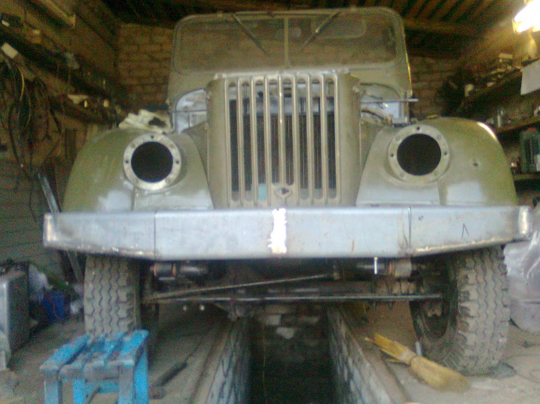

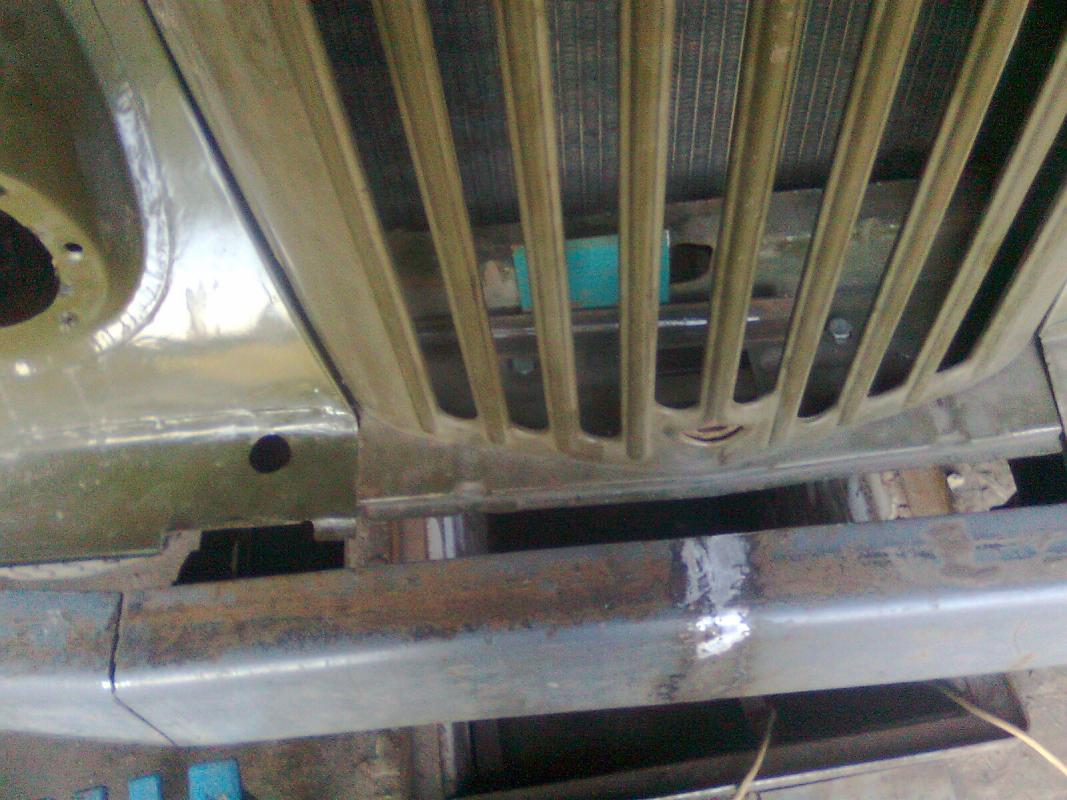

Smile2 745 Жалоба Опубликовано: 23 июня 2015 Пока я на учебе, Папа тем временем слепил бамперок))) Практически готов, сегодня уже проварил все стыки. Осталось полочку приварить, дабы закрыть отверстие между кузовщиной и бампером, установить танкофары, ну и посмотреть уже с ними, может трубой их обогнуть для красоты и солидности! Выносить или короче делать не стали, сделали вровень с крыльями Ну и приступил к заднему бамперу, будем на него калитку делать и вешать запаску 2 Цитата Поделиться сообщением Ссылка на сообщение Поделиться на других сайтах
