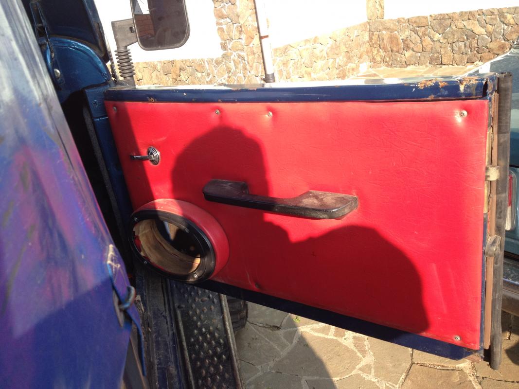

Конь 811 Жалоба Опубликовано: 7 августа 2013 (изменено) Сань, вот какой грунт: Вчера занимался правой дверью... Измудохался с петлями - пипец!!! В итоги нашёл две петли со старой машины и одна, Слава Богу, поддалась хорошо - шплинт вышел легко!. Но это после 5 часов интима с петлями двери и ещё одной запасной петлёй. В итоге всё получилось - старая дверь демонтирована, новая установлена, осталось прикрутить замок - времени не было: в 5-00 надо было дочку с Греции встречать. Попутно с дверью поставил и зеркала. Вроде как получилось не плохо. Для нормальной установки зеркал надо услуги токаря, как и писал Аким: М6 - маловаты, М8 - великоваты... Одна дорога: на поклон к токарю... Сделаем в скором времени. Пока поставил М6х80, но дверь немного болтается в петле. Вот что получилось: Да! Если у кого есть механизм замка для внутренней ручки - продайте или подарите. Тот который сейчас у меня есть, не совсем айс - на каких-то проволочках. Вообщем - в утиль. Изменено 7 августа 2013 пользователем Конь Цитата Поделиться сообщением Ссылка на сообщение Поделиться на других сайтах
Smile2 745 Жалоба Опубликовано: 7 августа 2013 В зеркала норм видно? Цитата Поделиться сообщением Ссылка на сообщение Поделиться на других сайтах
