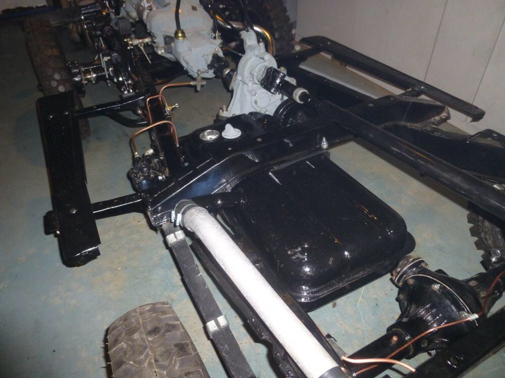

трубогиб 4 239 Жалоба Опубликовано: 8 февраля 2016 Сборка рамы на пожарный ГАЗ-69 5 Цитата Поделиться сообщением Ссылка на сообщение Поделиться на других сайтах

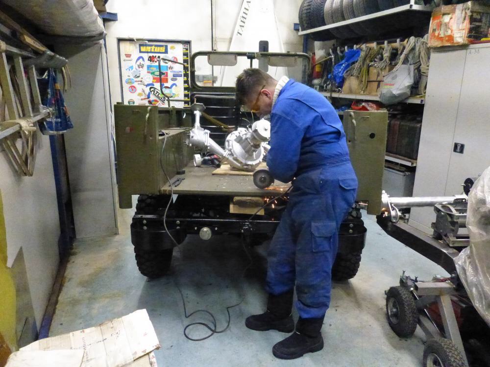

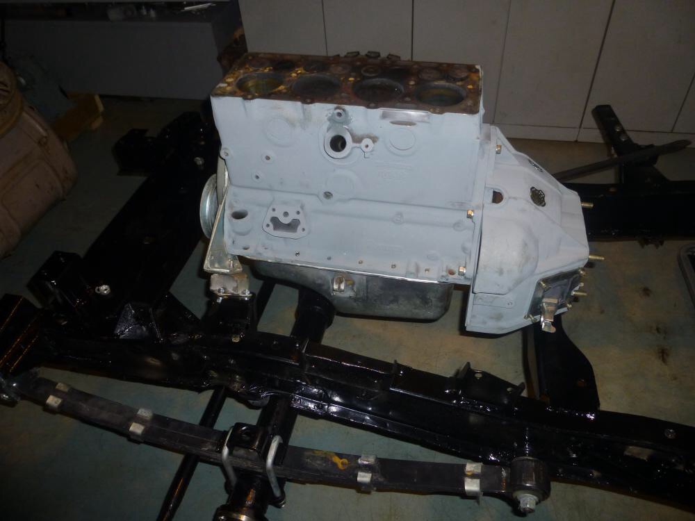

трубогиб 4 239 Жалоба Опубликовано: 8 февраля 2016 Установка двигателя на раму. Установка пожарного насоса ПН-20 на подготовленные лонжероны. 5 Цитата Поделиться сообщением Ссылка на сообщение Поделиться на других сайтах

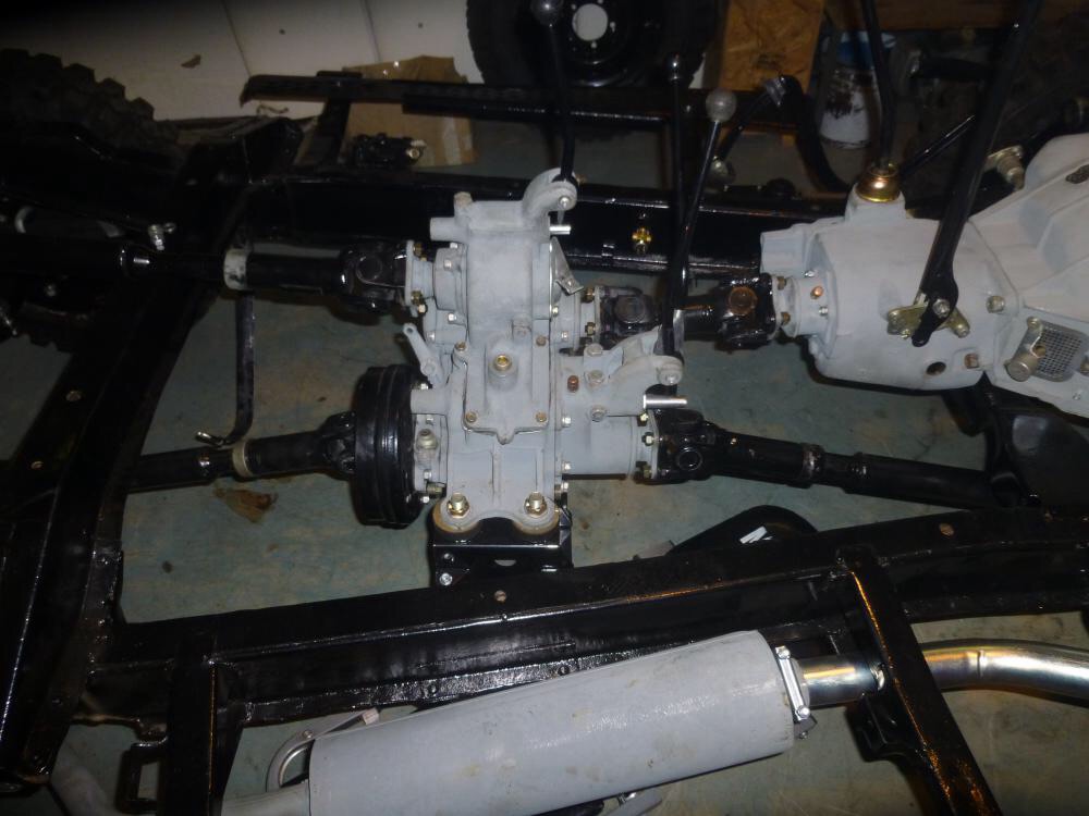

трубогиб 4 239 Жалоба Опубликовано: 8 февраля 2016 Раздатка с КОМ для привода пожарного насоса 5 Цитата Поделиться сообщением Ссылка на сообщение Поделиться на других сайтах

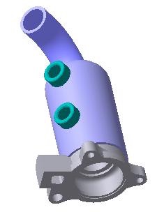

трубогиб 4 239 Жалоба Опубликовано: 8 февраля 2016 Вместо обычного корпуса термостата будет вот такой, с теплообменником. Так было в оригинале. 3 Цитата Поделиться сообщением Ссылка на сообщение Поделиться на других сайтах

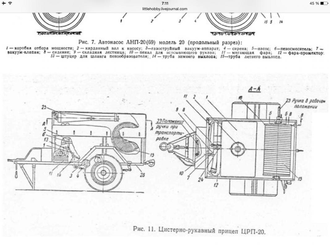

трубогиб 4 239 Жалоба Опубликовано: 8 февраля 2016 Для продолжения проекта нехватает различной специфической пожарной арматуры: -газовакумный насос старого образца с флейтой; - кран газовакумного насоса - кран пеносмесителя; - резьбовые фланцы руковов; - тройник для гидранта; -. Рычаги газа / сцепления; - пеналы для всасывающих руковов; - пожарная фара искатель - манометры - тахометр механический оптимально - нужен донор! Пожарка ГАЗ-51; 63; 52; 53. 1 Цитата Поделиться сообщением Ссылка на сообщение Поделиться на других сайтах
Maxx1969 2 750 Жалоба Опубликовано: 8 февраля 2016 Тахометр..фото,хоть примерное есть? Цитата Поделиться сообщением Ссылка на сообщение Поделиться на других сайтах
трубогиб 4 239 Жалоба Опубликовано: 8 февраля 2016 Тахометр..фото,хоть примерное есть?Только это. Цитата Поделиться сообщением Ссылка на сообщение Поделиться на других сайтах
Maxx1969 2 750 Жалоба Опубликовано: 8 февраля 2016 Там ничего не видать. Цитата Поделиться сообщением Ссылка на сообщение Поделиться на других сайтах
трубогиб 4 239 Жалоба Опубликовано: 8 февраля 2016 Там ничего не видать.В том то и проблема, что ни фото ни документации нету. Приходиться собирать все по крупицам.По тахометру - точно такой же ставился на пожарных ГАЗ-51;52;53;63 оснащенных насосами ПН-20 и ПН-30. На ЗИЛ-130,131 и УРАЛ стали ставить насосы ПН-40 там все по другому. Цитата Поделиться сообщением Ссылка на сообщение Поделиться на других сайтах
