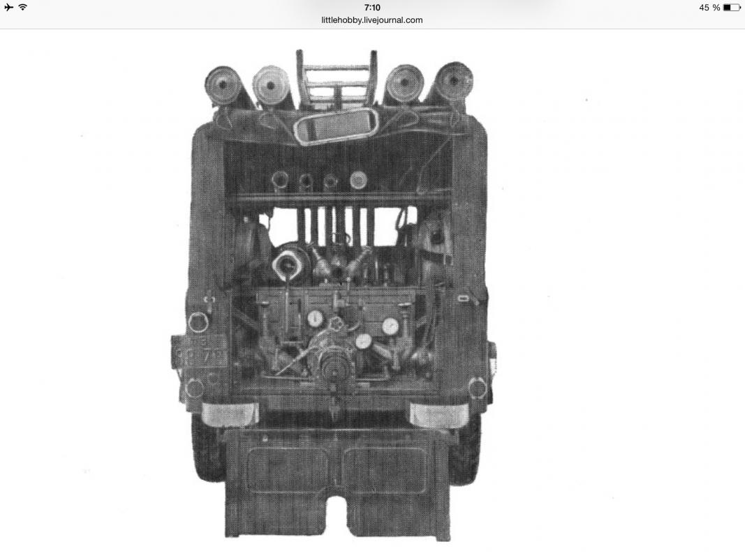

трубогиб 4 181 Жалоба Опубликовано: 29 сентября 2016 Собрался ставить бак для пенообразователя, если да тогда все правильно если нет то вся эта конструкция лишняя трата времени и сил. Из какого материла смеситель? На фото и на схеме пеносмеситель БЫЛ! А бака не было. Корпус пеносмесителя из АМГ6 Цитата Поделиться сообщением Ссылка на сообщение Поделиться на других сайтах

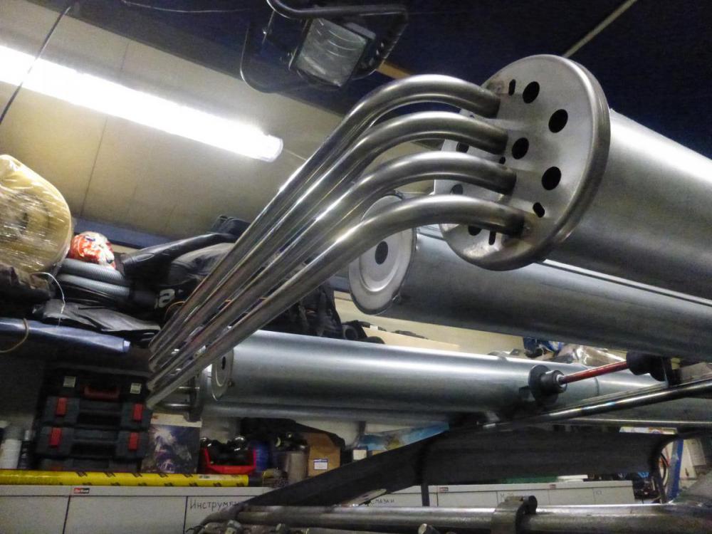

трубогиб 4 181 Жалоба Опубликовано: 29 сентября 2016 Крышки пеналов 1 Цитата Поделиться сообщением Ссылка на сообщение Поделиться на других сайтах
Петр Халецкий 304 Жалоба Опубликовано: 29 сентября 2016 (изменено) На фото и на схеме пеносмеситель БЫЛ! А бака не было. Корпус пеносмесителя из АМГ6 Тогда тебе верхняя часть не нужна, оставь только нижнию, верхняя подача из основного бака ( и если бак не ставить то будет подсос воздуха, ваккум не сделаеш и будет сильная кавитация на рабочем колесе) и пенообразователь подается за счет гравитации, из сторонего путем разрежения, это как бы два в одном Изменено 29 сентября 2016 пользователем Петр Халецкий Цитата Поделиться сообщением Ссылка на сообщение Поделиться на других сайтах
трубогиб 4 181 Жалоба Опубликовано: 29 сентября 2016 Тогда тебе верхняя часть не нужна, оставь только нижнию, верхняя подача из основного бака ( и если бак не ставить то будет подсос воздуха, ваккум не сделаеш и будет сильная кавитация на рабочем колесе) и пенообразователь подается за счет гравитации, из сторонего путем разрежения, это как бы два в одномВерхняя часть это подача воды из насоса в пеносмеситель - иначе как и что он смешивать будет?Подача мыльного раствора сбоку, через пробку. 1 Цитата Поделиться сообщением Ссылка на сообщение Поделиться на других сайтах
Петр Халецкий 304 Жалоба Опубликовано: 29 сентября 2016 Старый стал многое забылось. Какая резьба на пробке? Цитата Поделиться сообщением Ссылка на сообщение Поделиться на других сайтах
трубогиб 4 181 Жалоба Опубликовано: 29 сентября 2016 Старый стал многое забылось. Какая резьба на пробке? М30. Цитата Поделиться сообщением Ссылка на сообщение Поделиться на других сайтах
Петр Халецкий 304 Жалоба Опубликовано: 30 сентября 2016 (изменено) М30. Если переделаешь на 1" то у меня что то есть для твоего ПМГ вкусное. Изменено 30 сентября 2016 пользователем Петр Халецкий Цитата Поделиться сообщением Ссылка на сообщение Поделиться на других сайтах
трубогиб 4 181 Жалоба Опубликовано: 30 сентября 2016 Нержавеющие заглушки пеналов 1 Цитата Поделиться сообщением Ссылка на сообщение Поделиться на других сайтах

Петр Халецкий 304 Жалоба Опубликовано: 14 октября 2016 (изменено) Манометры надо бы вынести на отдельную панель, там же тумблеры подсветки отсека, ваккум насоса, кнопка стартера, управление подсосом на карб. Так было практически на всех пож.авто. Изменено 14 октября 2016 пользователем Петр Халецкий Цитата Поделиться сообщением Ссылка на сообщение Поделиться на других сайтах
трубогиб 4 181 Жалоба Опубликовано: 14 октября 2016 (изменено) Манометры надо бы вынести на отдельную панель, там же тумблеры подсветки отсека, ваккум насоса, кнопка стартера, управление подсосом на карб. Так было практически на всех пож.авто. Все в соответствии со схемами и фото. Изменено 14 октября 2016 пользователем трубогиб Цитата Поделиться сообщением Ссылка на сообщение Поделиться на других сайтах

Механник 3 311 Жалоба Опубликовано: 20 октября 2016 Пеналы, просто обечайки свернул? Цитата Поделиться сообщением Ссылка на сообщение Поделиться на других сайтах
трубогиб 4 181 Жалоба Опубликовано: 20 октября 2016 Пеналы, просто обечайки свернул? Под заказ в нужный размер сделали. Цитата Поделиться сообщением Ссылка на сообщение Поделиться на других сайтах
