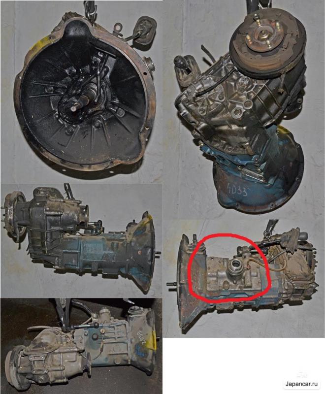

Мещёра 354 Жалоба Опубликовано: 21 ноября 2013 (изменено) Читал, что ставят крышку КПП от патруля(sd 33) на атлосовскую кпп вот тебе и мешалка. Про двигатель: буду ставить тд атмосферник однозначно. Qd много электроники. Такую крышку от Safari или от Patrol не найти. Коробки целиком еще встречаются - от 30 000 р. Вот такая нужна крышка, МКПП на NISSAN PATROL R160 SD33 http://parts.japancar.ru/jc/view/parts/P277511175.html Изменено 22 ноября 2013 пользователем Zummerin Цитата Поделиться сообщением Ссылка на сообщение Поделиться на других сайтах
sakh_69 61 Жалоба Опубликовано: 21 ноября 2013 Такую крышку от Safari или от Patrol не найти. Коробки целиком еще встречаются - от 30 000 р. Вот такая нужна крышка: Спасибо, а это от чего коробка? Можно модель? Цитата Поделиться сообщением Ссылка на сообщение Поделиться на других сайтах
Мещёра 354 Жалоба Опубликовано: 22 ноября 2013 (изменено) Из "Уазбуки": "...выдался случай решить проблему с установкой кпп атлас--спасибо Вадянычу. 1 вариант - это стандартная кпп RS5W81A стыкуется с TD-25 , 27 и BD-30.основная проблема это дистанционная кулиса при установке на 69 или 469.дело в том что эта кпп но под индексом FS5W81R(с шестерёнчатой рк) ставилась на патрол-160 и 260 с двигателем SD-33.вывод нужна крышка с рукояткой выбора.(у нас тут случайно и КОМ на эту кпп завалялся).2 вариант- это кпп FS5R50A ставилась на safari с TD-42.корпус сцепления стыкуется TD-25 , 27 и BD-30 и QD-32.на неё также возможно установить КОМ.эту же кпп в варианте от атласа RS5R50A можно установить с FD-42 или 46(4 цилиндра, привод ГРМ шестерёнчатый,а тнвд РЯДНЫЙ МНОГОПЛУНЖЕРНЫЙ!!!).только придётся очень поискать на неё крышку выбора с рукояткой от safari или переделывать дистационку...." От себя добавлю, что на Safary также ставился двигатель SD33 - с 1983 года. Изменено 25 ноября 2013 пользователем Zummerin Цитата Поделиться сообщением Ссылка на сообщение Поделиться на других сайтах
sakh_69 61 Жалоба Опубликовано: 24 ноября 2013 Из "Уазбуки": "...выдался случай решить проблему с установкой кпп атлас--спасибо Вадянычу.[/size] 1 вариант - это стандартная кпп RS5W81A стыкуется с TD-25 , 27 и BD-30.основная проблема это дистанционная кулиса при установке на 69 или 469.дело в том что эта кпп но под индексом FS5W81R(с шестерёнчатой рк) ставилась на патрол-160 и 260 с двигателем SD-33.вывод нужна крышка с рукояткой выбора.(у нас тут случайно и КОМ на эту кпп завалялся). 2 вариант- это кпп FS5R50A ставилась на safari с TD-42.корпус сцепления стыкуется TD-25 , 27 и BD-30 и QD-32.на неё также возможно установить КОМ.эту же кпп в варианте от атласа RS5R50A можно установить с FD-42 или 46(4 цилиндра, привод ГРМ шестерёнчатый,а тнвд РЯДНЫЙ МНОГОПЛУНЖЕРНЫЙ!!!).только придётся очень поискать на неё крышку выбора с рукояткой от safari или переделывать дистационку...."[/quote Большое спасибо! Будем искать. Я думаю, что у нас на Сахалине этого добра должно быть навалом. Был бы весьма благодарен всем кто поможет найти (может не новый, но в хорошем состоянии) кузов 69. Рассмотрю любые варианты, а то ежжу ногами притормаживаю. А вот этого добра на Сахалине точно не найти. Цитата Поделиться сообщением Ссылка на сообщение Поделиться на других сайтах
Мещёра 354 Жалоба Опубликовано: 24 ноября 2013 (изменено) Из "Уазбуки": "...выдался случай решить проблему с установкой кпп атлас--спасибо Вадянычу.[/size] 1 вариант - это стандартная кпп RS5W81A стыкуется с TD-25 , 27 и BD-30.основная проблема это дистанционная кулиса при установке на 69 или 469.дело в том что эта кпп но под индексом FS5W81R(с шестерёнчатой рк) ставилась на патрол-160 и 260 с двигателем SD-33.вывод нужна крышка с рукояткой выбора.(у нас тут случайно и КОМ на эту кпп завалялся). 2 вариант- это кпп FS5R50A ставилась на safari с TD-42.корпус сцепления стыкуется TD-25 , 27 и BD-30 и QD-32.на неё также возможно установить КОМ.эту же кпп в варианте от атласа RS5R50A можно установить с FD-42 или 46(4 цилиндра, привод ГРМ шестерёнчатый,а тнвд РЯДНЫЙ МНОГОПЛУНЖЕРНЫЙ!!!).только придётся очень поискать на неё крышку выбора с рукояткой от safari или переделывать дистационку...."[/quote Большое спасибо! Будем искать. Я думаю, что у нас на Сахалине этого добра должно быть навалом. Был бы весьма благодарен всем кто поможет найти (может не новый, но в хорошем состоянии) кузов 69. Рассмотрю любые варианты, а то ежжу ногами притормаживаю. А вот этого добра на Сахалине точно не найти. Кузов найти на "Западе" проблем никаких нет. Только Вам доставка обойдется в сумму пяти кратно превышающую стоимость кузова. Рассмотрите вариант "самовара". Цена будет в 10 раз дешевле и внешний вид можно сохранить. Лучше закажите кузовные элементы новодельные. Есть вариант польских жестянок, либо наш всеми уважаемый Трубогиб наладил солидный перечень жести. Ну а так конечно "хозяин барин", если денег много, то можно и заказать. В данный момент здесь на форуме есть в продаже кузов с набором. Изменено 24 ноября 2013 пользователем Zummerin Цитата Поделиться сообщением Ссылка на сообщение Поделиться на других сайтах
