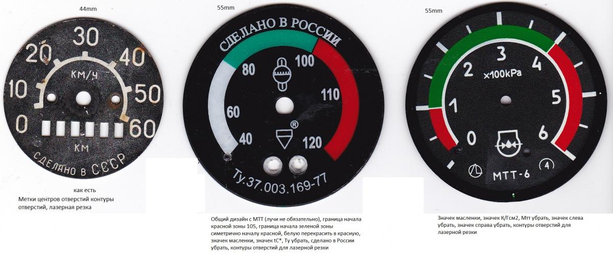

Артём39 2 582 Жалоба Опубликовано: 12 ноября 2013 (изменено) Дык что в личку, может и тут публика что подскажет. Собственно маленький, это от "Рижанки". Его надо как то реставрировать, то ли вырезать лазером из пластика, то ли печатать по старому железу предварительно окрасив в белый фон. Вторые два прибора это блин Тюнинх ГАЗеля. Блин приспичило сил нет. Первый механический (термопара) указатель температуры. Именно этот, от МТЗ или ЮМЗ. Я его ставлю на температуру масла в поддоне. Соответственно предел температуры должен быть 105, а начало рабочей зоны просто после 40-50, просто что бы более ни менее смотрелось симметрично. Нужно убрать все значки и нарисовать масленку и тС* что бы было понятно что температура масла. Второй механический манометр. Нужно дорисовать масленку, + кгсм2, что бы было понятно что давление масла. Ну и с обоих убрать всякие писульки про Родину и Ту. А ну еще привести к одинаковому дизайну, но мне кажется на шкалу температуры, добавлять риски не стоит. Иначе оба прибора будут очень похожи. Изготовить планируется цветной печатью на молочном пластике, + резка лазером. Склеивать из цветных кусочков, думаю хлопотно, да и файлов нужно много рисовать. Я в действительности могу начертить, но не будет полилиний, они будут рваться на стыках, а потом лазер будет дергаться в этих местах. пробовал как то под плоттер, пришлось все перерисовывать девушке резчице. Но она тупая, по сути ее руками пришлось водить пока трафарет ЮА Гагарина и кусок кремлевской стены, вырезали. На самом деле я все в файле уже написал ВНИМАНИЕ МТТ центральное отверстие смещено относительно центра циферблата на 1мм вверх Изменено 12 ноября 2013 пользователем Артём39 Цитата Поделиться сообщением Ссылка на сообщение Поделиться на других сайтах

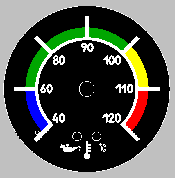

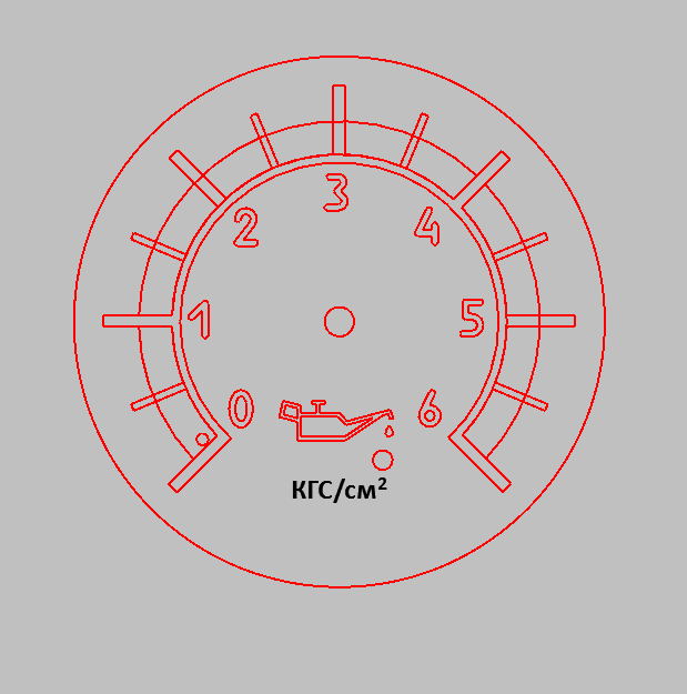

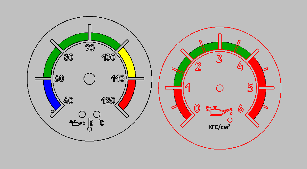

Артём39 2 582 Жалоба Опубликовано: 15 ноября 2013 (изменено) Вот нарисовал техзадание Изменено 15 ноября 2013 пользователем Артём39 Цитата Поделиться сообщением Ссылка на сообщение Поделиться на других сайтах
