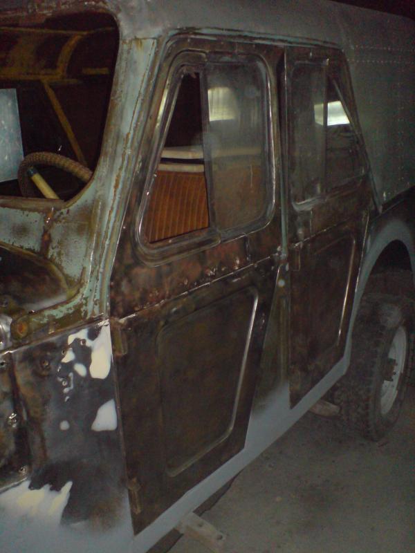

U57 260 Жалоба Опубликовано: 12 декабря 2013 Работа кипит! Проэкт напоминает телешоу "СВАЛКА" Седня хозяин привез передние сиденья от Запора, в стиле Боба Марли,када струны на гитаре были порваны он подрабатывал шитьем чехлов на сиденья запорожцев по ходу. Очистили кузов от старой краски и протравили преобразователем ржавчины.Как результат,новые дырки.Латаем исключительно живым железом от "Мерседес" и "Рэно".Паралельно идет работа по шпаклевке.После зачистки полика,повторная обработка "омегой". Цитата Поделиться сообщением Ссылка на сообщение Поделиться на других сайтах

U57 260 Жалоба Опубликовано: 17 декабря 2013 В ходе ходовых испытаний выяснилось что помпа приказала долго жить а еще нужно менять трубки тормозной системы заднего контура и рабочие цилиндры еже с ними,забито все напарочь.Седня вот крышу примеривали.Нада подгонять,двух одинаковых газиков не бывает!Низы вот гравийкой отбили,скоро в покраску помчим. Цитата Поделиться сообщением Ссылка на сообщение Поделиться на других сайтах
U57 260 Жалоба Опубликовано: 19 декабря 2013 Навесили дверки и наконец таки выставили на место крышу.Получилось вот так! Цитата Поделиться сообщением Ссылка на сообщение Поделиться на других сайтах
U57 260 Жалоба Опубликовано: 20 декабря 2013 Полное отсутствие подушек рама -кузов в середине лодки привело к ее складыванию.Домкрат и лебедка в помощь и получилось вот так!Зазоры дверок разрешились сами сабой. Цитата Поделиться сообщением Ссылка на сообщение Поделиться на других сайтах

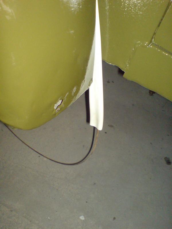

U57 260 Жалоба Опубликовано: 22 января 2014 Ну вот,Все элементы и кузов окрашены,идет сборка.Вместо прошвы используем кембрик.Доделали таки выпускную систему.Еще пару дней и будем прощаться! Цитата Поделиться сообщением Ссылка на сообщение Поделиться на других сайтах
