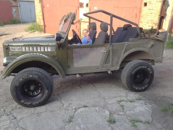

Будулай 1 Жалоба Опубликовано: 28 января 2014 Вот и мой вклад в эту тему! В основном все укорачивают рамки, а я пошол другим путём-увеличением. Из 4х дверного - делаю 2х дверный (из 9ки - 8ку). Длинна рамки получилась 900мм. Принципиально: откидной тент, съемные рамки стекол. Цитата Поделиться сообщением Ссылка на сообщение Поделиться на других сайтах

Будулай 1 Жалоба Опубликовано: 29 января 2014 Две двери сделал из 4х. На наружней стороне получился не очень красивый шов, решил закрыть нержавейкок тесненной под дерево, внутренюю утеплю и облагоражу, но позже. Цитата Поделиться сообщением Ссылка на сообщение Поделиться на других сайтах
Будулай 1 Жалоба Опубликовано: 29 января 2014 Дерь увеличил, стойку между дверьми срезал, переместил к заду, и приварил. Для усиления пришлось дуги варить.Оставшуюся "щель" от задних дверей закрыл треугольными вставками, с внутренней стороны с дырой под динамик. Цитата Поделиться сообщением Ссылка на сообщение Поделиться на других сайтах
Будулай 1 Жалоба Опубликовано: 29 января 2014 Вот общий вид моего "Болевара". 1 Цитата Поделиться сообщением Ссылка на сообщение Поделиться на других сайтах
Будулай 1 Жалоба Опубликовано: 29 января 2014 Рамки стекл, тоже делал из 4х. Задумка такая, чтоб треугольник открывался. а все остальное как и на 469 выло в стекле. Рамку делаю быстро-съёмную. с одной стороны три "зацепа" (на двери пришлось сделать "накладку" с прорезями "под зацепы" так как родной металл тонковат), с другой стороны две защёлки, под которые пришлось сделать "проставочки". Цитата Поделиться сообщением Ссылка на сообщение Поделиться на других сайтах
