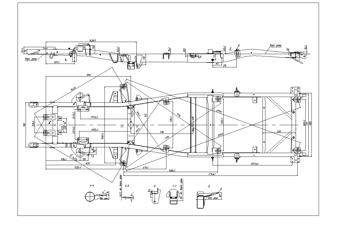

Собственно , у кого какие были не совпадения с размерами приведеными на данных чертежах?  (заведо зная что рама не битая)
А то померил я вчера раму на газике,а так же новую раму из запаса... и че то как то.. не вижу сходства в некоторых размерах с данным на чертежах :))  ширина у меня на 1 см меньше
Длина.. почти на 10 :)

так это чертежи уазовской рамы вообще

понял :)) да просто раму продаю.. и  решил перед продажей сделать замеры.. что бы вопросов потом не было... вот покупатель мне прислал эти чертежи :)

по нашей раме есть только один чертежик-диагоналку промерять и все вроде

Чертежи РАМЫ не наши, что бы оценить прямоту , необходимо промерить диагонали, я не стал пользоваться советом из книг и мерил максимальную диагональ, от переднего крепления передней рессоры, до заднего крепления задней рессоры. Увод рамы обычно бывает в передней части, где сужение,я считаю что из-за левого лонжерона прослабленного креплением рулевого редуктора. На своей раме это место усилил, а диагонали вывел с разностью в 1 мм, допустимая погрешность 10 мм. Думаю, что вам необходимо, просто измерить диагонали и все станет ясно.
